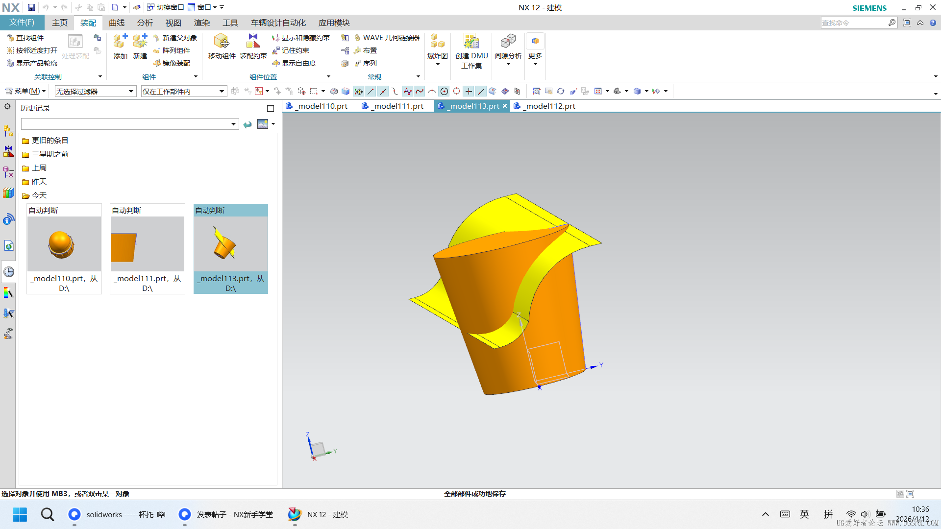

切的不完整求助

发表于 2026-4-12 11:24:14 | 显示全部楼层
回帖奖励 +1 G币
把面做大点超过实体

3544
3544
发表于 2026-4-12 18:47:51 | 显示全部楼层
潘宏洋 发表于 2026-4-12 11:24
把面做大点超过实体
是这么个意思 。

发表于 2026-4-12 21:44:17 来自手机 | 显示全部楼层
工具画大点,主体之外随意画,保证能切到主体就行

发表于 2026-4-13 07:23:46 | 显示全部楼层
延申片体

发表于 2026-4-13 08:25:56 | 显示全部楼层
延伸片体命令   把片体放大超过实体

发表于 2026-4-13 08:57:19 | 显示全部楼层
面的两边在拉长点啊

发表于 2026-4-13 09:36:11 | 显示全部楼层
超过实体切除
