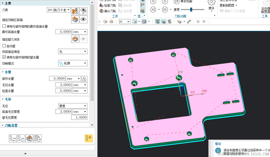

[求助] 求助底壁铣切轮廓

兄弟,你这个图和我之前干过的基本上一模一样。

壁毛坯厚度要大于你的余量,不然就生成不出来刀路

可能是我学艺不精!底壁铣不行就换个别的再试试,直到能出刀路为止

丿纯白丶 发表于 2026-4-13 08:33
设置毛坯余量和底面余量就ok了 不用指定壁几何体
不指定壁几何体,零件中间有大面积贯穿特征(孔,型腔)刀具较小时会连带中间也生成刀路。
有没有除了选壁和修剪边界以外的方法只生成外形刀路

加个毛坯试试看
有没有除了选 ...
我觉得这个无解

大哥 你把壁毛胚厚度多少给点呀
