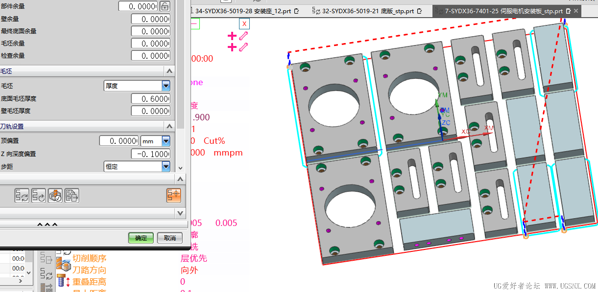

给底面毛坯厚度 不给壁毛坯厚度有的地方出刀路有的地方不出刀路 正常吗

发表于 2026-4-12 20:32:57 | 显示全部楼层
把壁毛胚厚度也设上就好了

 楼主| 发表于 2026-4-12 21:04:59 | 显示全部楼层
952475818 发表于 2026-4-12 20:32
把壁毛胚厚度也设上就好了
我这个是铣最后的60丝    设壁毛坯厚度会从顶部铣下来  还要再设下顶偏置  。

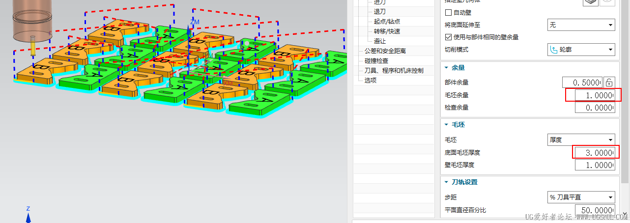

8520
发表于 2026-4-13 08:33:26 | 显示全部楼层
设置毛坯余量和底面余量就ok了 不用指定壁几何体
