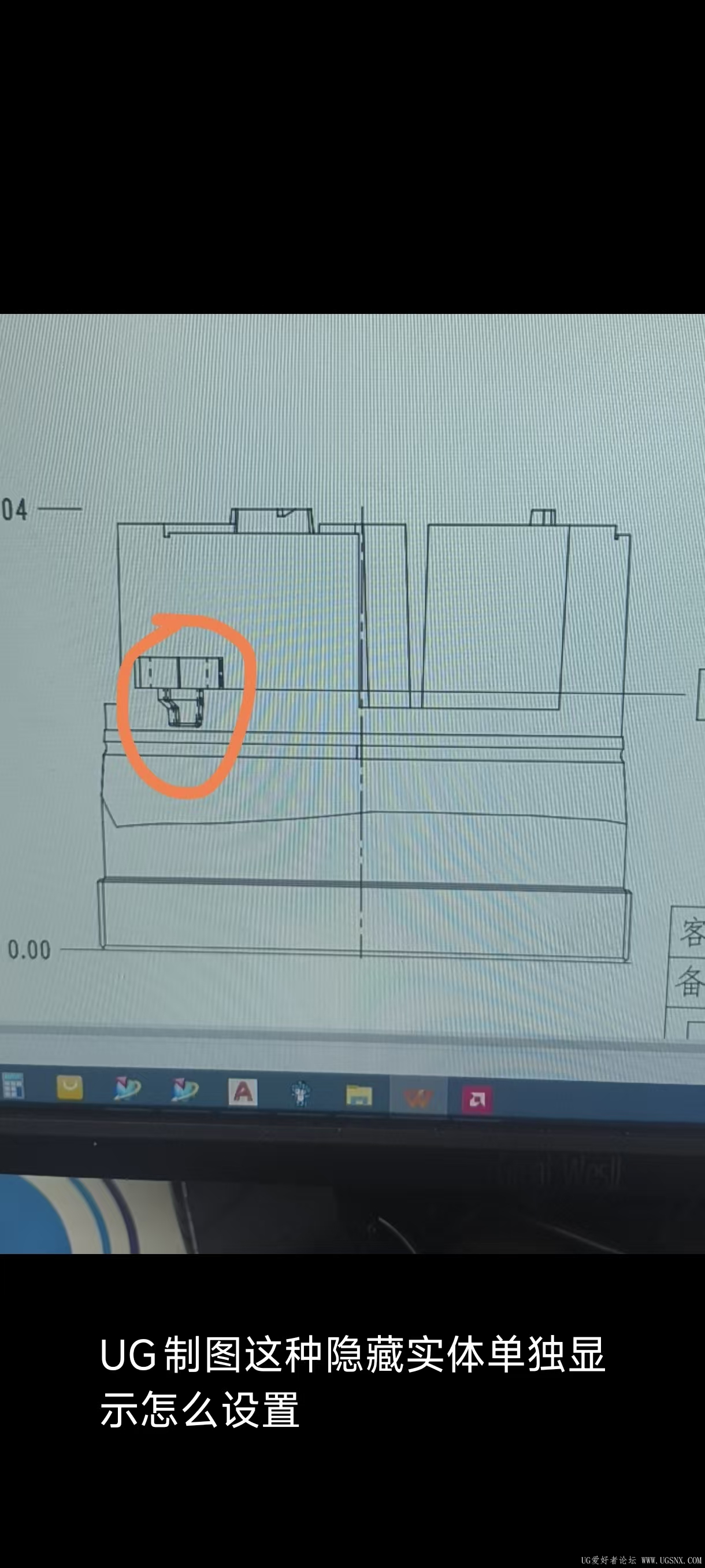

各位大佬盆友们,UG制图这种隐藏实体单独显示怎么设置,网上找了两种,一种是通过标注尺寸来筛选隐藏对象,一种是一个个选择虚线对象,都有点麻烦,有没有直接选择隐藏实体对象快速显示的方式。

视图相关编辑,擦除对象,过滤条选择实体就可以了

不了解我都是单独做,要么剖视图

一、直接显示指定隐藏实体(最快)
Ctrl + Shift + K (显示)
按快捷键 Ctrl + Shift + K(或菜单:编辑 → 显示和隐藏 → 显示)
弹出 “类选择” 对话框
直接在视图上点选你要显示的虚线 / 隐藏边 / 隐藏实体
可以框选、单选、多选
选中后点 “确定”,只显示你选的隐藏对象
二、一键反转显示(隐藏 ↔ 显示)
Ctrl + Shift + B (反向隐藏全部)
按下后:当前显示的全部隐藏,所有隐藏的全部显示
适合:快速查看 “哪些东西被藏了”、对比内外结构
看完再按一次,切回原样
三、按类型批量显示隐藏实体(Ctrl+W)
Ctrl + W (显示和隐藏面板)
按 Ctrl+W 打开对话框
找到 实体 / 实体(组件)
点 “显示” 列的 + 号:一次性显示所有隐藏的实体
四、你要的:“只显示某几个隐藏实体” 最简流程
先按 Ctrl+Shift+K(显示)
直接点图纸上的虚线 / 隐藏边(想显示哪个点哪个)
确定 → 只显示你选中的隐藏对象
全程 不用标尺寸、不用逐个编辑,最快。
五、常用显示 / 隐藏快捷键(制图必记)
Ctrl+B:隐藏选中对象
Ctrl+Shift+K:显示选中的隐藏对象(你要的功能)
Ctrl+Shift+B:反转显示(隐藏 ↔ 显示)
Ctrl+Shift+U:全部显示(一键恢复)
