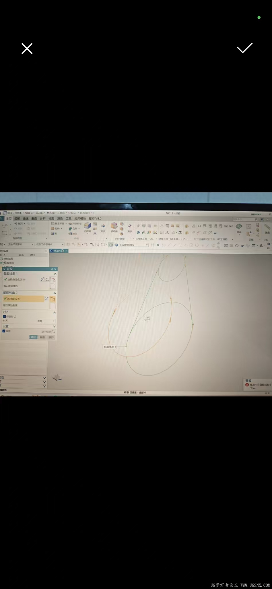

线串中有缝隙或多个环怎么解决?草图中检查直线和圆已经全部相切

选择规则中 点选 相交处断开

不要用“自动判断曲线”,如果线段不多,可以选单条曲线,逐条去点,如果要选的只是某条曲线的一部分或者是曲线太多,可以勾搭“在相交处停止”

试了,也还是一样的,放大看直线和圆还是有缝隙,但是在草图中看已经是相切,

约束点在线上,实在不行把多余的线修剪掉再选

多出来的线删掉
