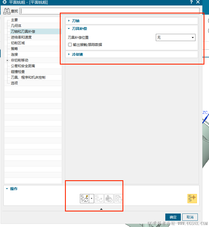

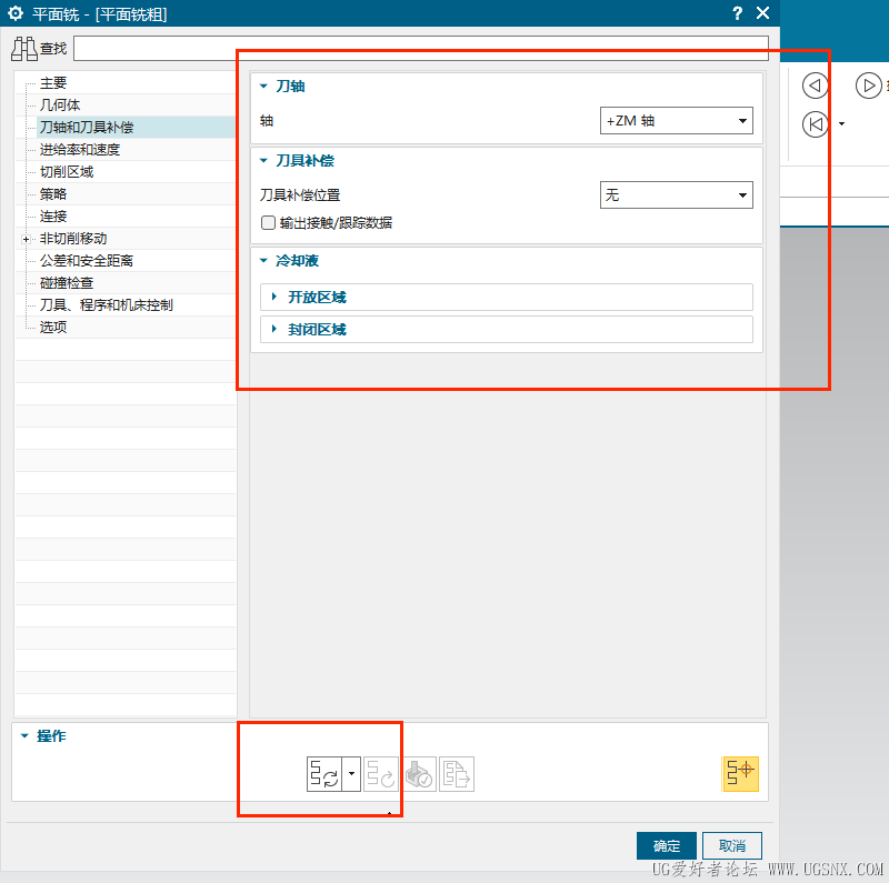

大神们,请教一下,编程模版设置好页面为展开的,为什么编程引用模版之后又变为折叠的了?请问该如何解决

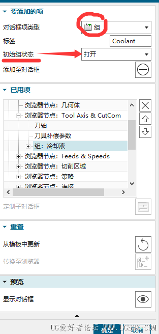

点击定制,选中组,默认组状态打开

那请问刀轴页面呐??怎么永久保持展开呐  发表于 2026-4-13 18:38
