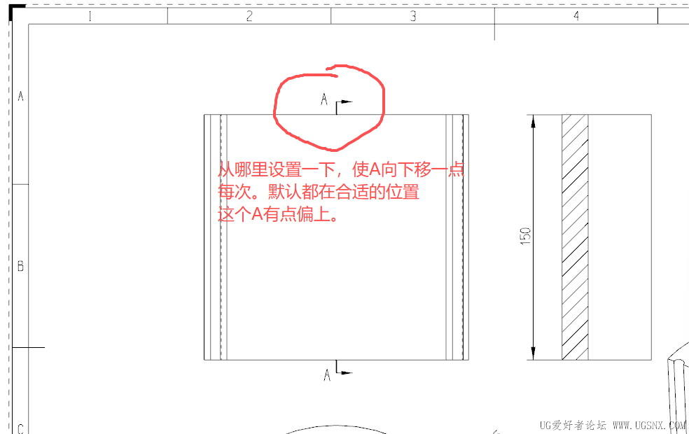

剖切线中,A的位置感觉有点偏上。
求教:从哪里能设置一下,每次打开图纸模板。A的位置就在合适的地方。

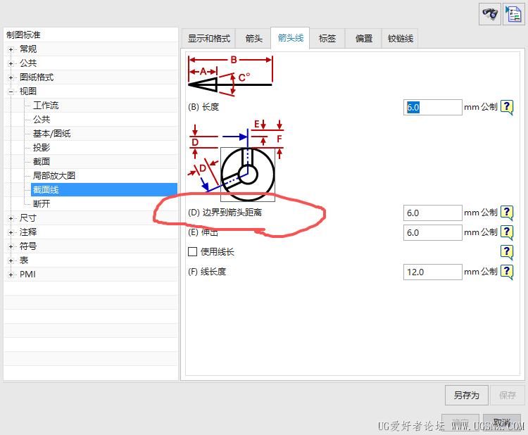

发表于 2026-4-17 08:34:02 | 显示全部楼层
这个改小标签会下移,不符合你要求的话,在旁边标签选项看看

 楼主| 发表于 2026-4-18 06:35:32 | 显示全部楼层
谢谢“何故”老师,  标签A靠近箭头的折线能调整,但标签A靠近剖面的边线,没找到从哪里调

发表于 2026-9-30 01:04:05 | 显示全部楼层
直接拖到你想的位置

 楼主| 发表于 2026-9-30 10:12:35 | 显示全部楼层
我知道是可以拖的,每次都拖,很麻烦啊,想一劳永逸。
