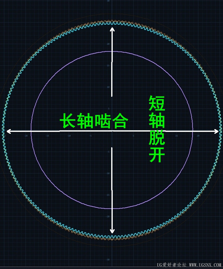

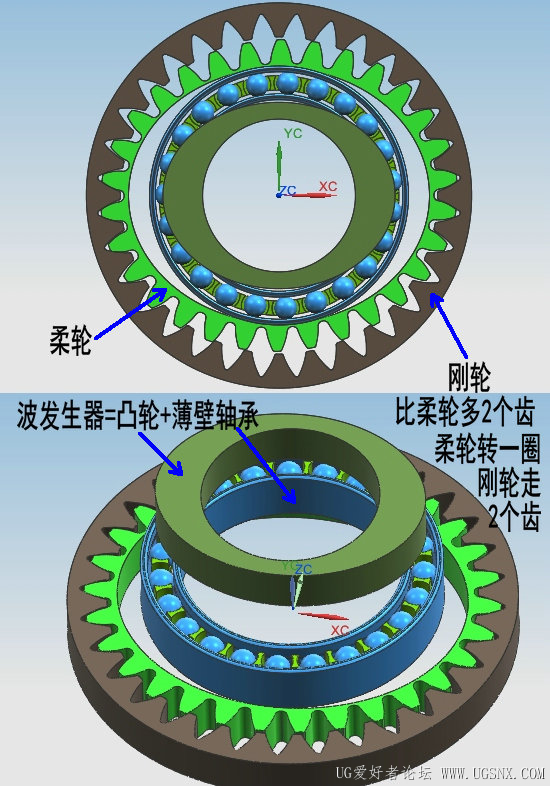

 楼主| 发表于 2026-4-17 17:36:49 | 显示全部楼层
背后都是无尽的计算和重来
