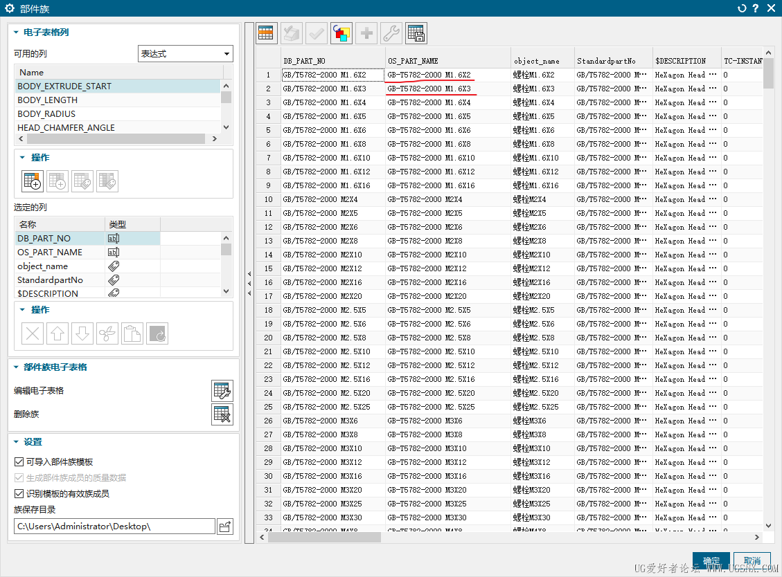

如何让重用库的部件的名字随着参数的修改而修改

不知道为什么外部的excel好像不行。之前试下来,可以在【部件族】功能里面来设置对应的参数表格,表头的OS_PART_NAME一列应该是作为可变化组件名称的参数,你把这这个参数在每行都设置成不一样的,就可以实现名称随不同参数的变化。

111.png 这不就是随着参数更改在更改吗

白色治愈之风 发表于 2026-4-17 08:56
这不就是随着参数更改在更改吗
自己的做螺丝库不得行

czw1324 发表于 2026-4-17 08:32
不知道为什么外部的excel好像不行。之前试下来,可以在【部件族】功能里面来设置对应的参数表格,表头的OS_ ...
就是一个零件一个名字这样吗

小伟是新手 发表于 2026-4-17 15:08
自己的做螺丝库不得行

小伟是新手 发表于 2026-4-17 15:09
就是一个零件一个名字这样吗
是的,你看楼上的图片已经列出来了

czw1324 发表于 2026-4-17 15:18
是的,你看楼上的图片已经列出来了
谢谢大佬,我试试

大佬这个怎么用的,我弄了一下选择不了
