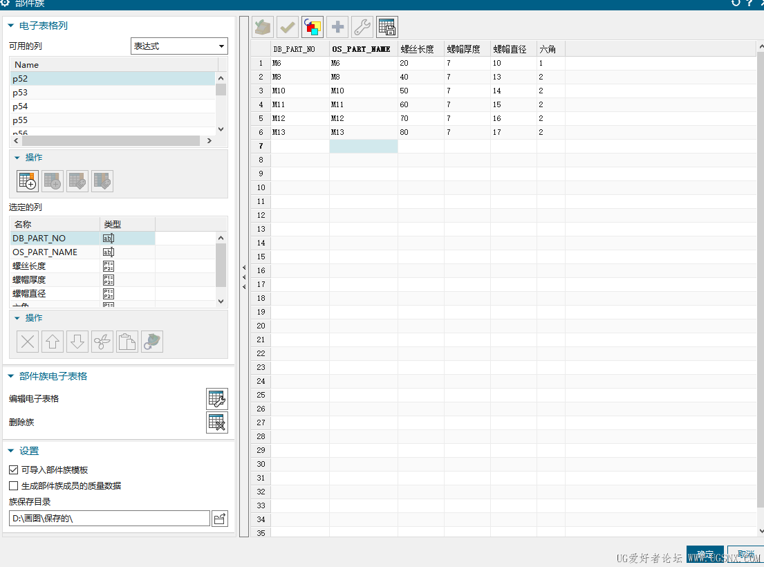

 楼主| 发表于 2026-4-18 15:59:13 | 显示全部楼层
这个名称1要部件的名字吗
110
1411
1411
发表于 2026-4-18 16:17:56 | 显示全部楼层
小伟是新手 发表于 2026-4-18 15:59
这个名称1要部件的名字吗
是啊,就是你需要的部件的名称。一般设置英文字母形式的吧,可以参考前面那位老哥发在6楼的图片里的格式。之前有看到过一些帖子好像有些中文可能会报错什么的,可以自己试下。
182
3451
3451
 楼主| 发表于 2026-4-18 16:36:24 | 显示全部楼层
czw1324 发表于 2026-4-18 16:17
是啊,就是你需要的部件的名称。一般设置英文字母形式的吧,可以参考前面那位老哥发在6楼的图片里的格式 ...
图片1.png 这样好像可以了
