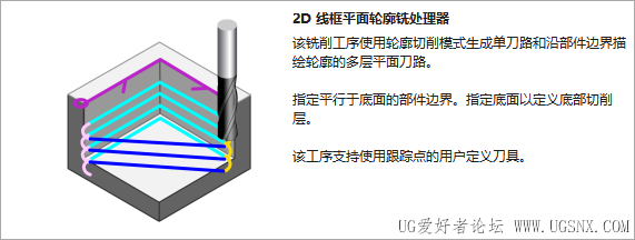

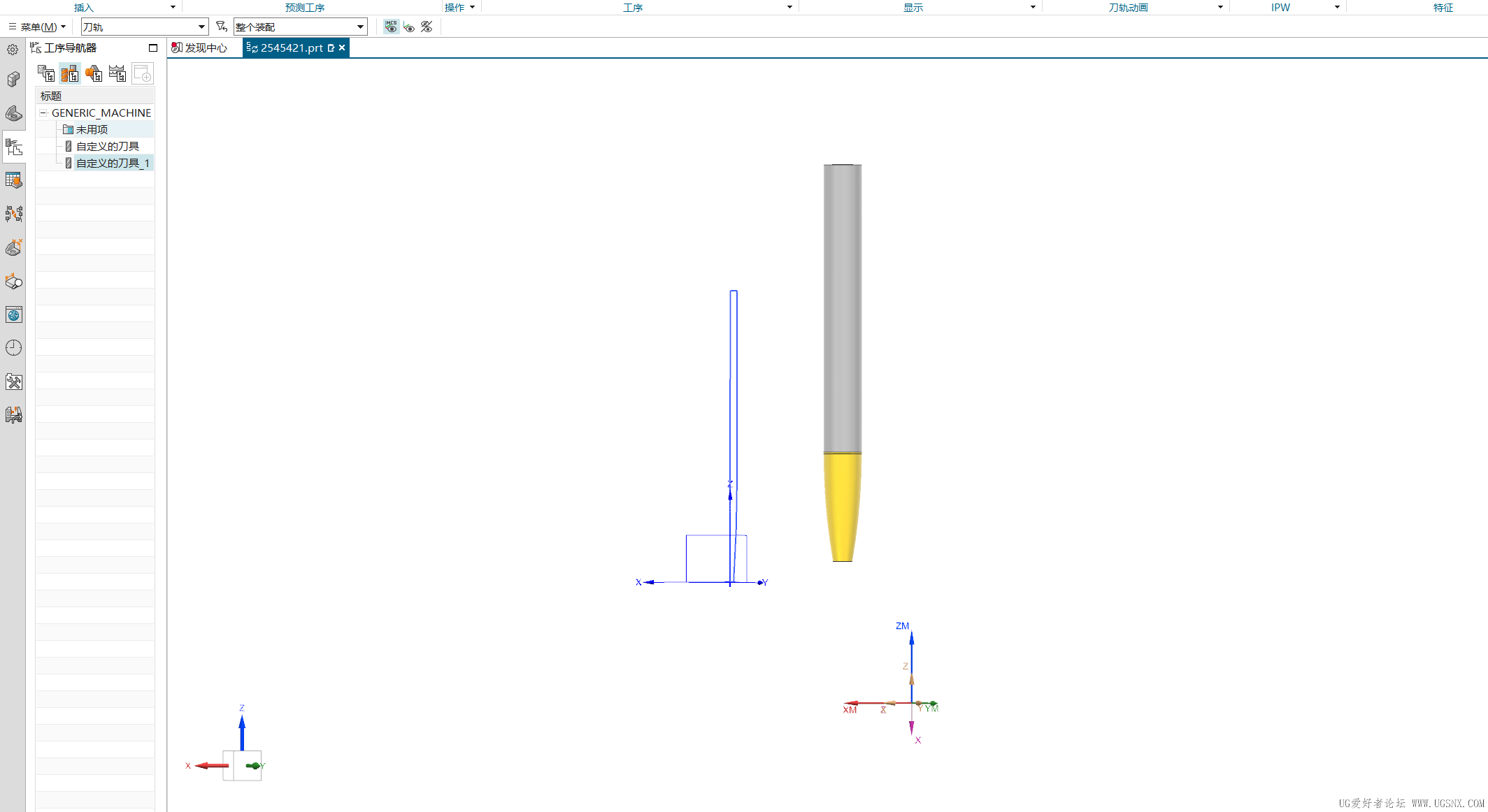

  想问一下,自己自定义了一个刀具,但是在可变流线铣(其他的工序也是)里面没法调用这个刀具,网上看了好多,也没有找到答案,这是为啥

222.png 自定义刀具好像只能使用这个工序

发表于 2026-4-17 13:28:32 | 显示全部楼层
ug的自定义刀具限制很多,只能特定刀路才能调用,这点还是mc方便灵活
