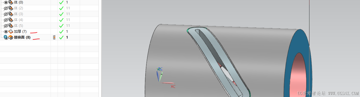

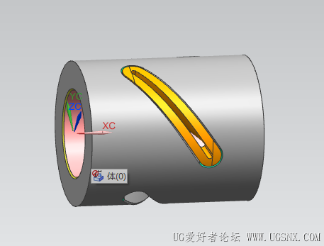

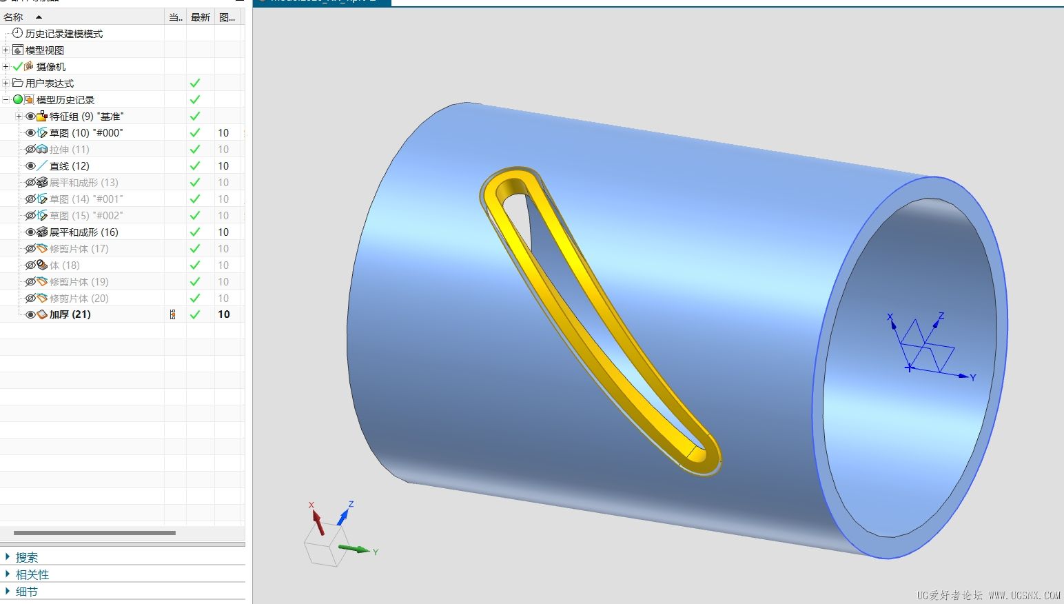

关于图中黄色部份是怎么做出来?
谢谢大师.

发表于 2026-4-20 14:10:44 | 显示全部楼层
扫掠体加偏置曲面再加厚完事

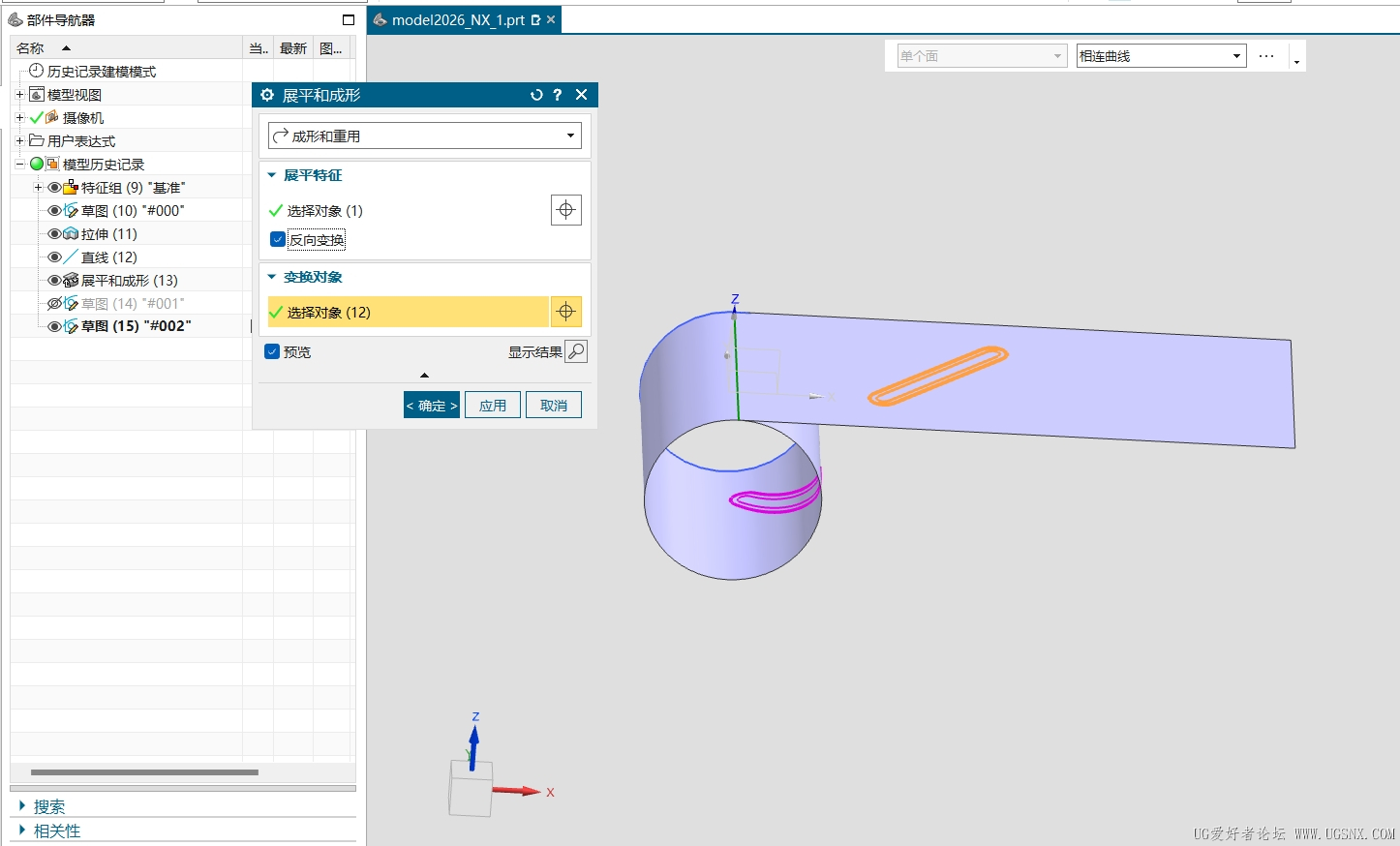

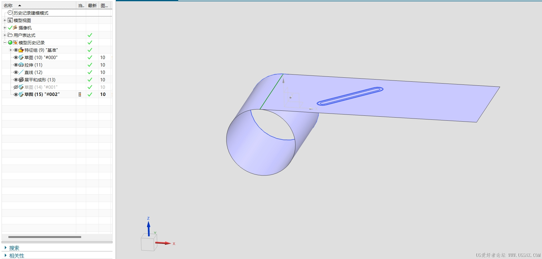

发表于 2026-4-18 09:07:16 | 显示全部楼层
这样就可以

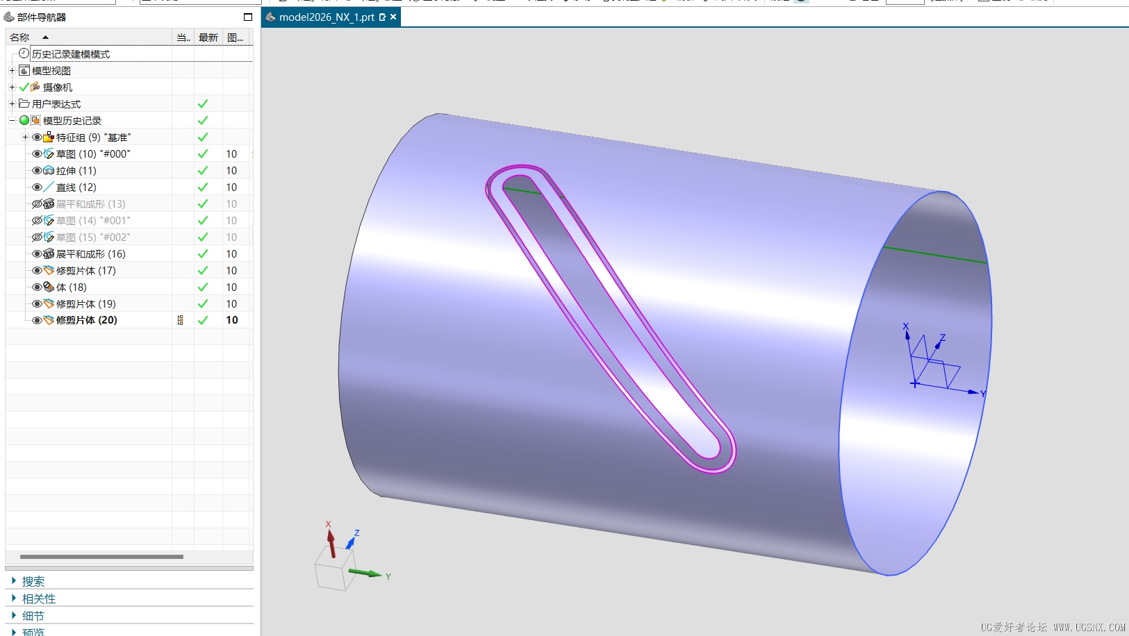

发表于 2026-4-17 16:06:00 | 显示全部楼层

 楼主| 发表于 2026-4-17 16:33:05 | 显示全部楼层
替换面怎么搞,好像不行.
2175
6437
6437
发表于 2026-4-17 16:41:06 | 显示全部楼层
huadez2 发表于 2026-4-17 16:33
替换面怎么搞,好像不行.
把中间黄色的部分替换到灰色的圆柱面上就可以了。

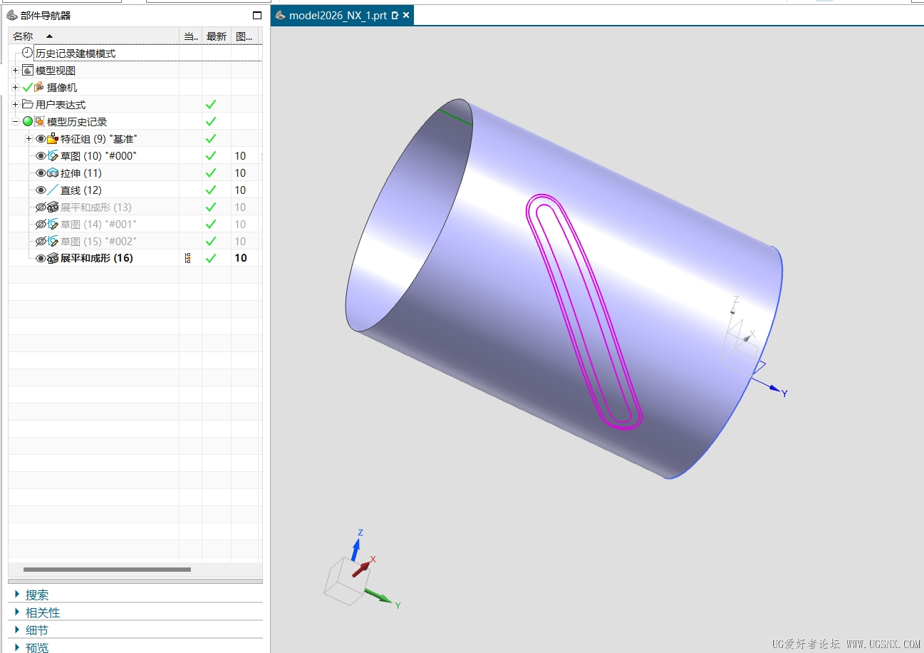

发表于 2026-4-17 19:19:51 | 显示全部楼层
这样就可以

 楼主| 发表于 2026-4-18 11:01:18 | 显示全部楼层
谢谢大家.真是条条马路通罗马啊.
一个结果,有很多种方法
