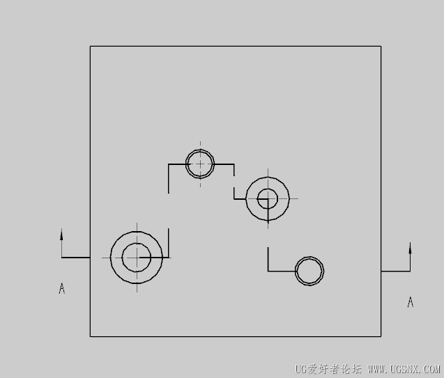

如图,根据本人所学,工程图剖切线需要在起点,转折点和终点都标注字母,UG无法自动添加,请问大佬有什么解决办法?

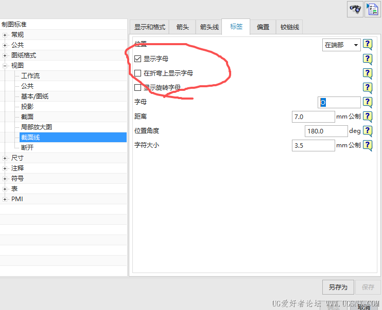

发表于 2026-4-18 08:26:07 | 显示全部楼层
模板文件里有,但我没用过,已经画好的截面线添加字母没找的
