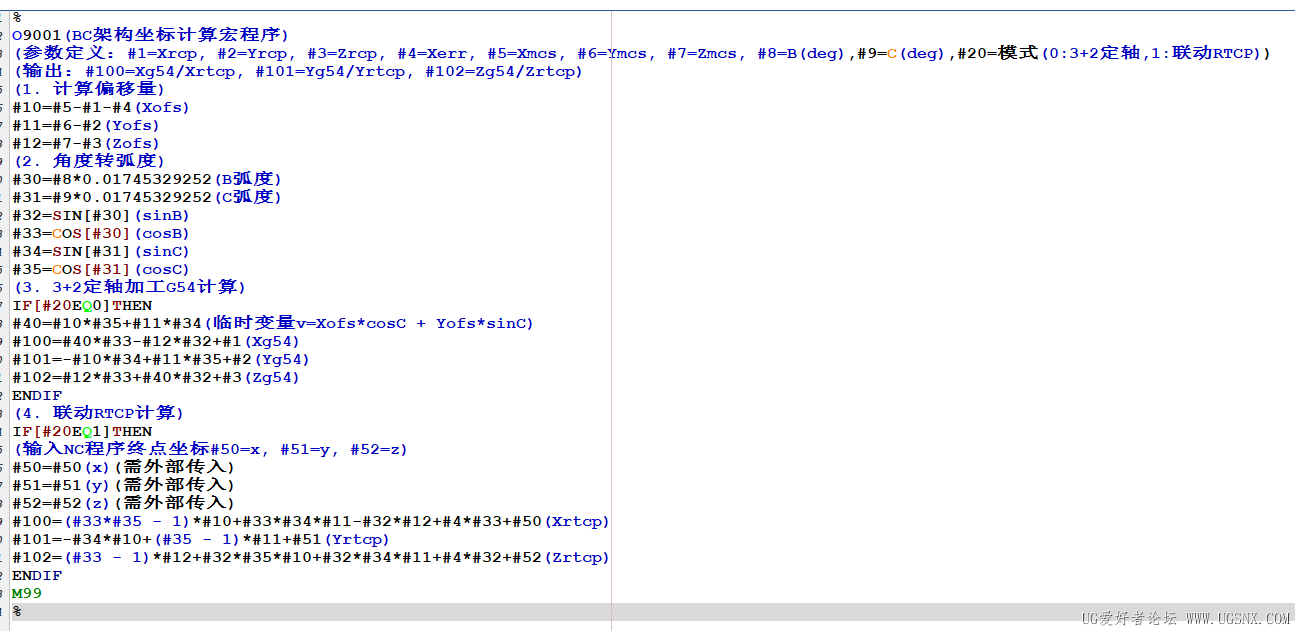

宏程序写好了给你们
是BC轴线不垂直或不平行的那种吗?
231
10901
发表于 2026-4-18 10:39:38 | 显示全部楼层
宏程序写好了给你们
