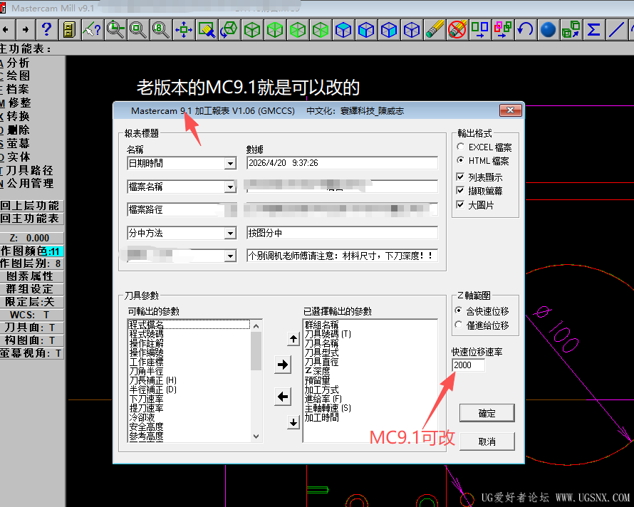

 楼主| 发表于 2026-4-20 09:46:53 | 显示全部楼层
ThreeAxis★刚* 发表于 2026-4-20 08:00
在不同系统调校的机床上时间都不一样,你讲怎么改,怎么调,怎么适配?

 楼主| 发表于 2026-4-20 09:47:29 | 显示全部楼层

发表于 2026-4-20 10:40:26 | 显示全部楼层
这个地方可以的

 楼主| 发表于 2026-4-20 15:03:01 | 显示全部楼层
非常感谢你的帮助!我们这的排班计划是按程序单时间来的,你使编程者免于成为车间的公敌,也造福于众多辛劳的一线操作人员,使他们有了一个相对公正的工作强度。我将铭记你 飞鹤堂 先生的善举。 你是先知,是技术无私无壁垒的存在。向你致敬!

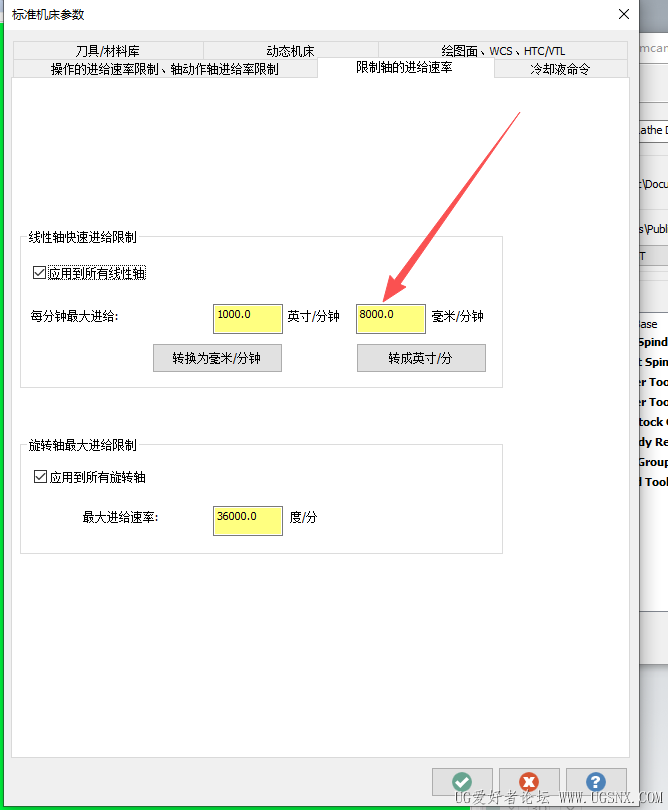

发表于 2026-4-20 16:27:07 | 显示全部楼层
万俟天 发表于 2026-4-20 15:03
非常感谢你的帮助!我们这的排班计划是按程序单时间来的,你使编程者免于成为车间的公敌,也造福于众多辛 ...
都是存在误差值的正常按1.5~2倍时间算就行了

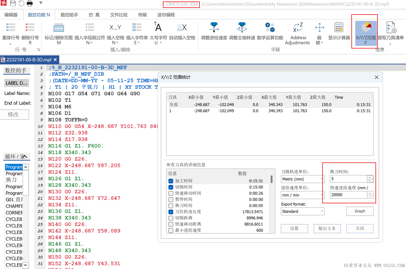

发表于 2026-4-21 11:56:24 | 显示全部楼层
MC里面还有一个软件,基本上时间是准的

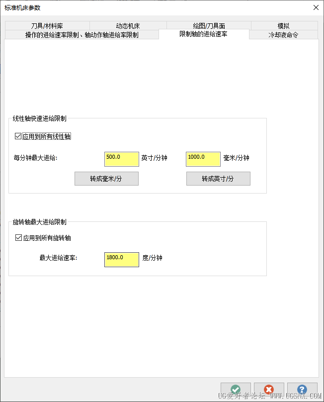

发表于 2026-4-21 13:55:25 | 显示全部楼层
因为机器移动速度不一样啊。高速机和普通的差老远了.

发表于 2026-4-21 14:25:57 | 显示全部楼层
这里改下试试
