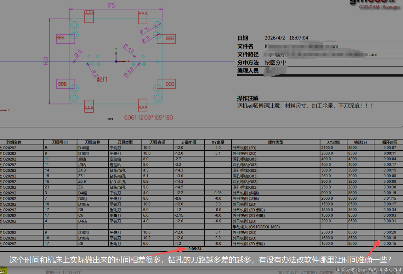

[求助] 普遍存在的问题,MC大佬却一问一个不吱声。

发表于 2026-4-19 08:30:12 | 显示全部楼层
你自己钻孔提刀下刀速度没搞对

发表于 2026-4-18 23:42:21 | 显示全部楼层
这个问题很正常,因为机器会有加速跟减速,所以只要越多钻孔, 时间越不准,就看有没有大佬知不知道在MC内要如何设定。

发表于 2026-4-19 12:31:03 来自手机 | 显示全部楼层
这东西都是不准的,在攻钻机这种换刀快的机上比较快,换刀的慢的就更慢,就像兄弟机和刀臂式刀库机器对比。

发表于 2026-4-19 14:06:58 | 显示全部楼层
这个时间本来就只能做个大概参考,造成不准确的因素太多了,机器圆弧拐角加减速参数,G0,G1最大移动速度,换刀速度,包括你Z轴行程高度都有影响。特别体现在啄钻,攻丝的时候,模拟根实际速度差的不是一点半点。这个估计只能通过软件开发工程师优化软件,或者叫制作后处理牛逼的大佬把这些参数设置成和机床尽可能一样才能略微准确一点。

发表于 2026-4-19 18:02:27 | 显示全部楼层
还真是,说的有道理。我们单位不就是总拿电脑模拟的时间给我们记工时,结果模拟的时间总比实际加工的时间差挺多的,车间领导叫我们记录拍照留照片,他再向工艺反映,给我们调整时间,但是,效果也总是不及时。等下次排产再给安排这活儿时工艺的时间还没更正。弄得我们一干那种活时间就不够,大领导还总说我们怎麽总干不够。哎。。。。。。眼睁的时间就是亏呀!

发表于 2026-4-20 08:00:51 | 显示全部楼层
在不同系统调校的机床上时间都不一样,你讲怎么改,怎么调,怎么适配?

 楼主| 发表于 2026-4-20 09:43:15 | 显示全部楼层
MC9.1版本的就可以更改
