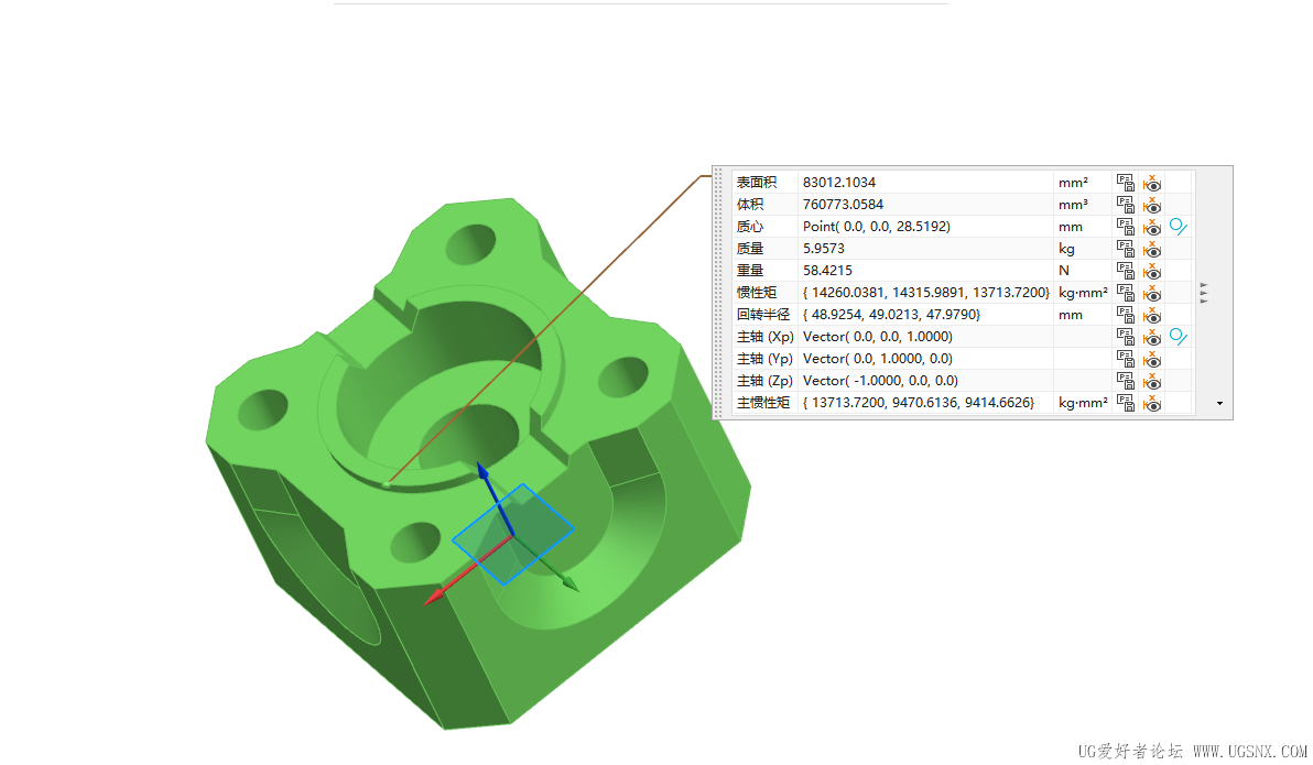

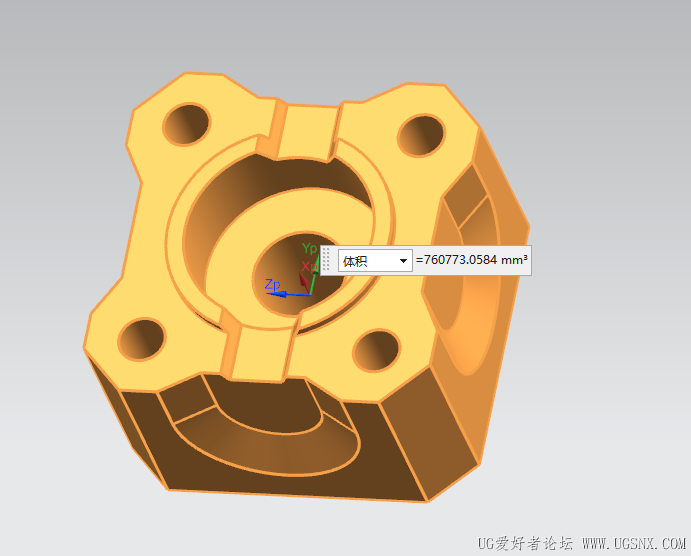

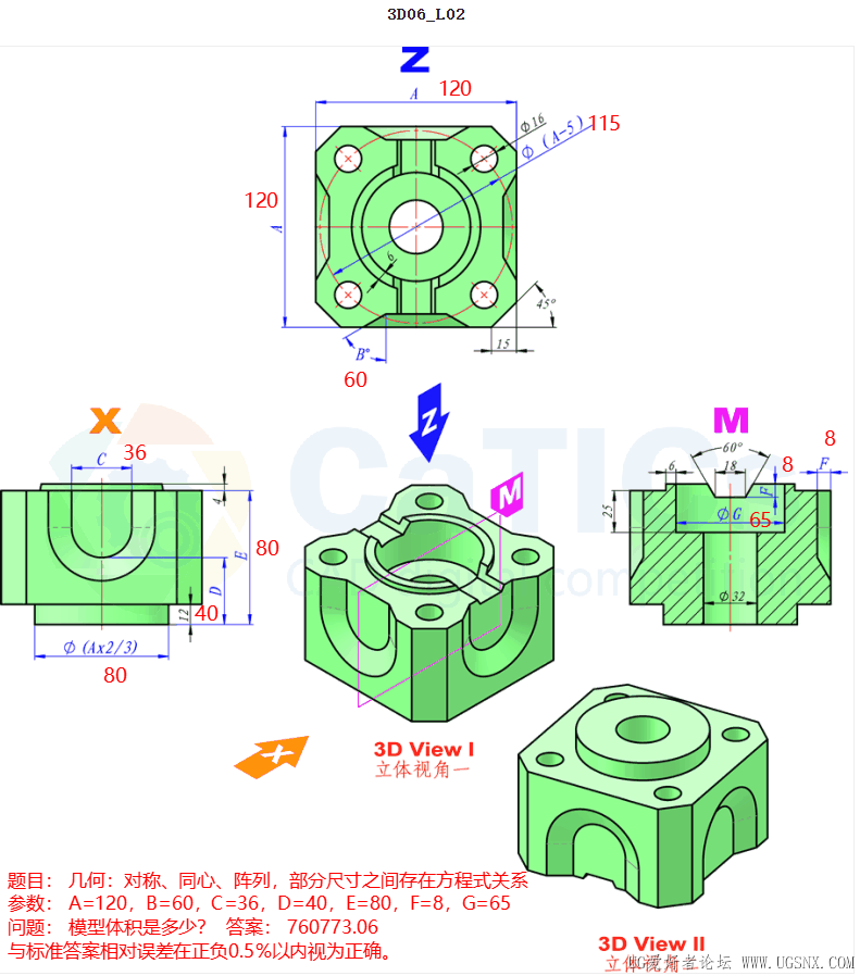

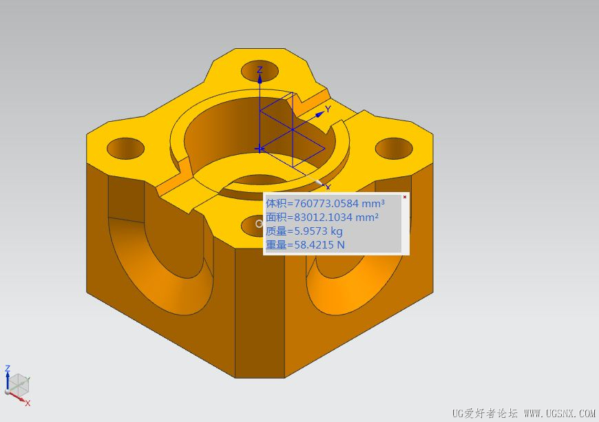

CATICS-3D06-L02练习题分享,prt版本为NX2406

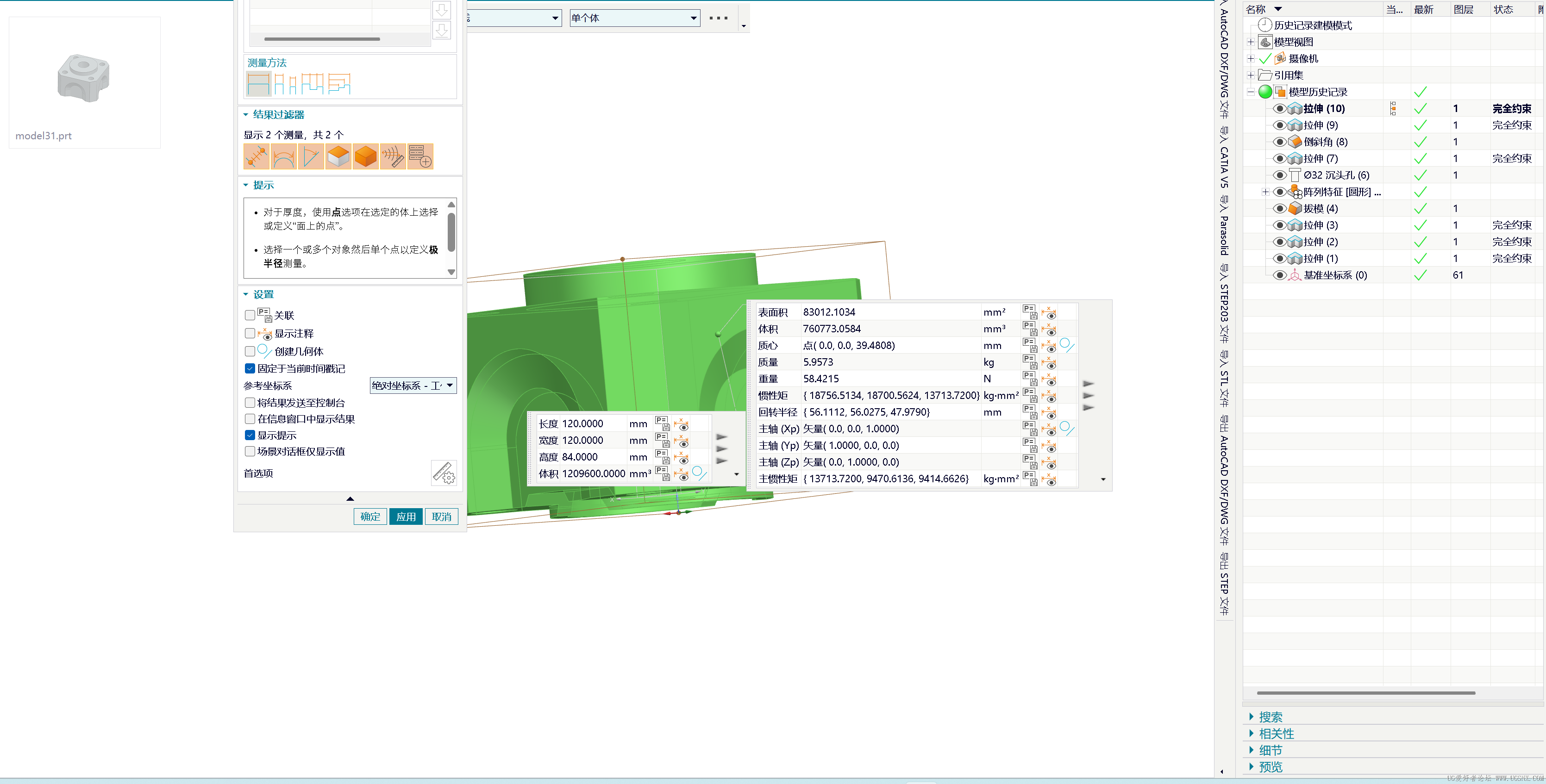

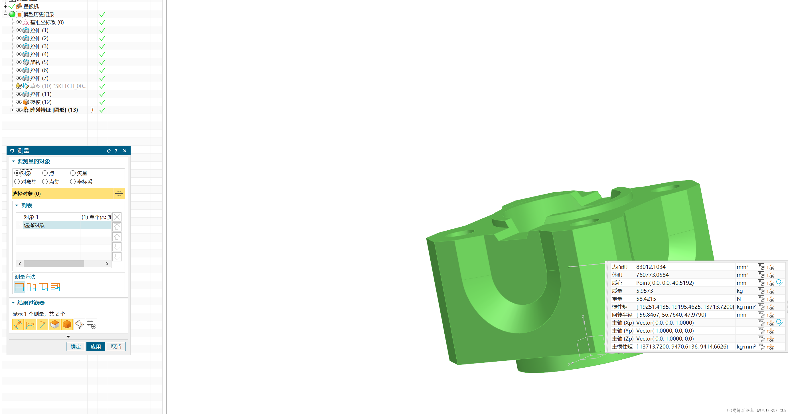

发表于 2026-4-20 10:45:17 | 显示全部楼层
看到就练,但我就很奇怪,总是体积有偏差,所有数据我都量过了,都对的上,但就是体积偏差有点大,虽然在公差范围内
167
1146
1146
发表于 2026-4-20 11:08:39 | 显示全部楼层
又重新画了一次,这次全部用草图来画,奇怪了,这次又偏差很小很小。请教,这是为什么?
241
2310
7937
7937
 楼主| 发表于 2026-4-20 13:07:07 | 显示全部楼层
吹水三十载 发表于 2026-4-20 10:45
看到就练,但我就很奇怪,总是体积有偏差,所有数据我都量过了,都对的上,但就是体积偏差有点大,虽然在公 ...
有时候建模步骤或是用的命令有差异,可能导致最终体积有微小差异,无伤大雅

发表于 2026-4-20 14:09:51 | 显示全部楼层
3.JPG 用拉伸与孔命令就可行。
