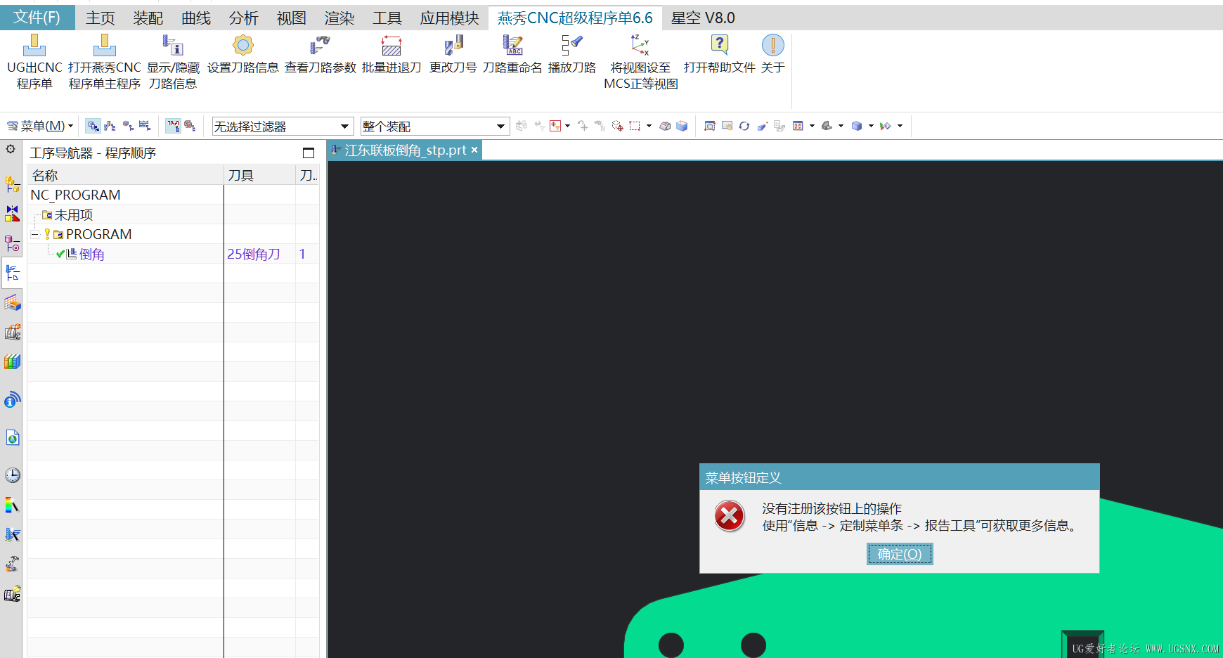

安装燕秀外挂,点了报错,怎么弄

发表于 2026-4-20 11:22:27 | 显示全部楼层
重装一下就解决了

 楼主| 发表于 2026-4-20 17:13:22 | 显示全部楼层
Aa小熊 发表于 2026-4-20 11:22
重装一下就解决了
试了,不行

发表于 2026-5-27 09:03:24 | 显示全部楼层
你这是2512的版本吗,新版本装不了

 楼主| 发表于 2026-5-27 15:05:59 | 显示全部楼层
zcb007 发表于 2026-5-27 09:03
你这是2512的版本吗,新版本装不了
最高2412,兄弟

发表于 2026-5-28 12:59:14 | 显示全部楼层
我2506也这样

发表于 2026-5-29 09:12:48 | 显示全部楼层
临时解决燕秀支持2506-2512,系统软件里面卸载Microsoft
Windows Desktop Runtime-8.0.1至23。删除后如果其他软件
提示要这个net8.0就重新安装回去。
