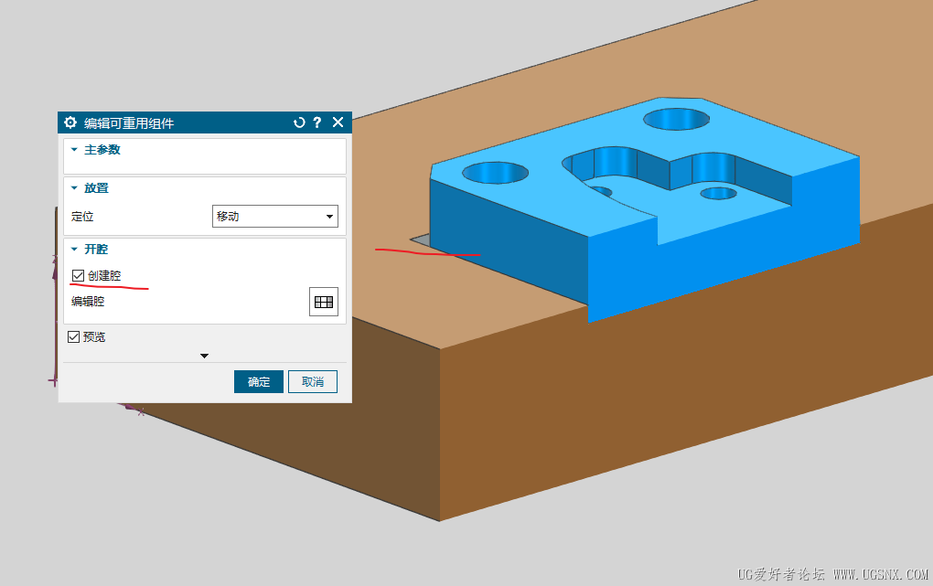

发表于 2026-4-20 16:11:09 | 显示全部楼层 |阅读模式

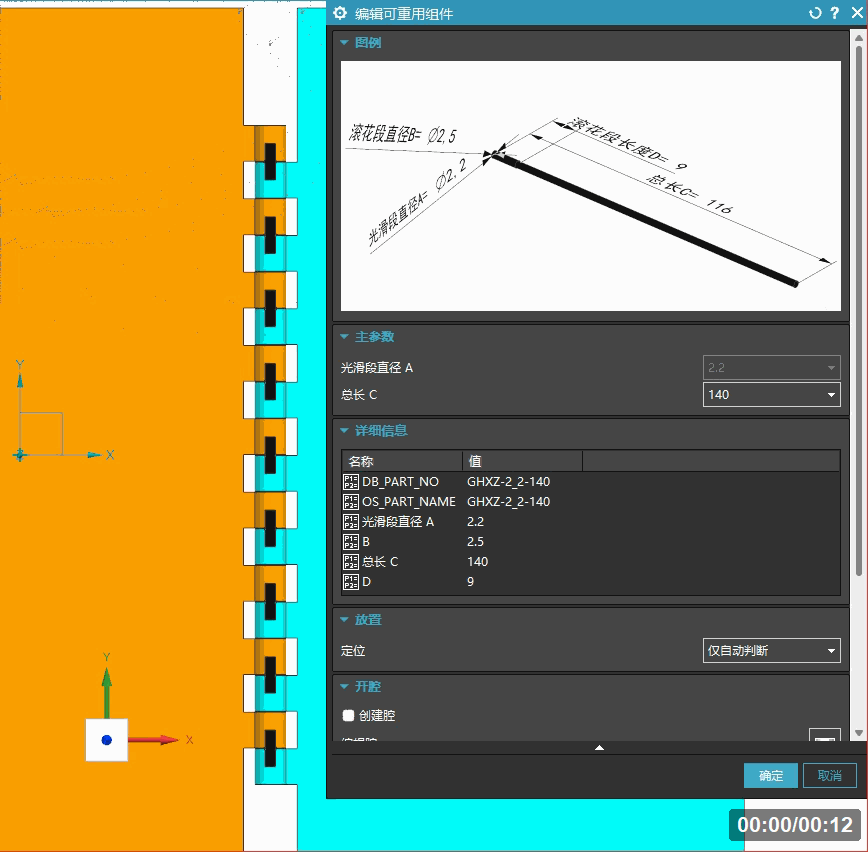

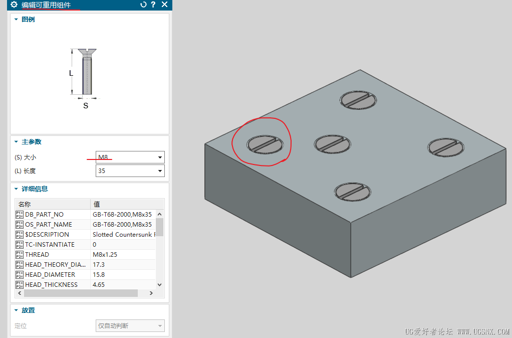

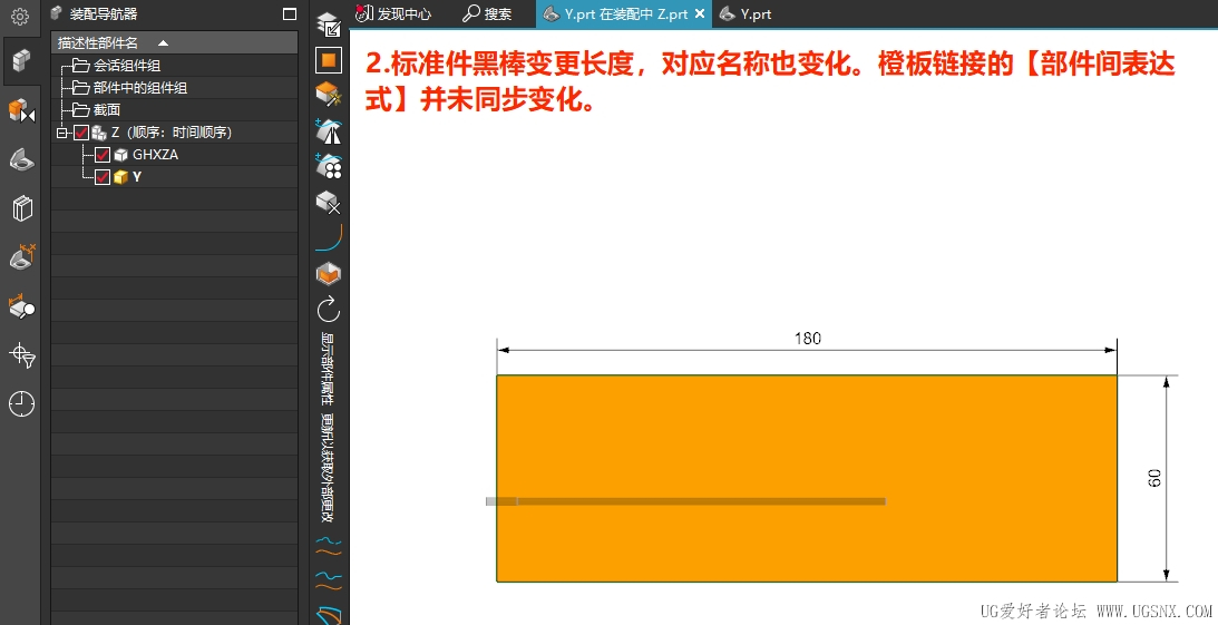

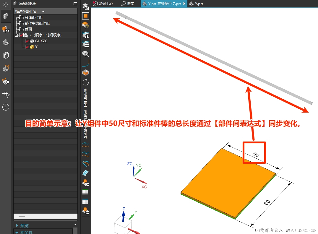

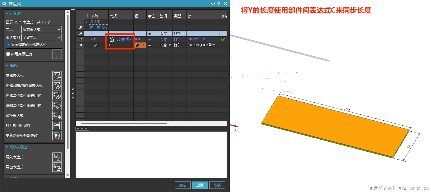

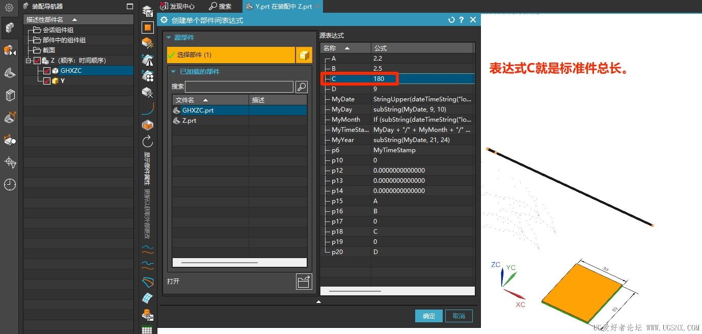

想法:希望能够实现只更改重用库标准件A组件中的一个表达式尺寸,通过【部件间表达式】自动更改B组件的一部分特征来提减少修改的操作。
举2个可能碰到的使用场景:
1.在总装配体中放了4个M2螺钉对应某个组件中的四个螺丝安装柱,通过将标准件螺丝的直径作为【部件间表达式】调用到螺丝柱安装柱的零件中,如果后续调大直径到M3,对应螺丝安装柱的安装直径相应自动改变,无需手动调整。
2.再复杂一些,比如在2个旋转关系的零件中间放了1根长销,两个零件都有安装的特征来放置这根长销,后续如果长销的尺寸变化,如直径变大、总长增加,这两个零件与长销相关的安装特征也能自动随之变化,而不用我手动去调大安装孔直径、安装特征的整体长度。

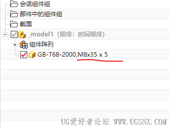

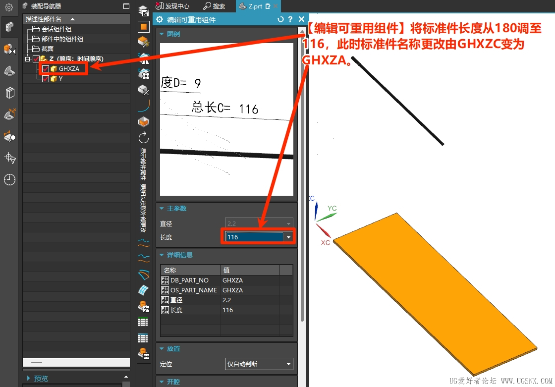

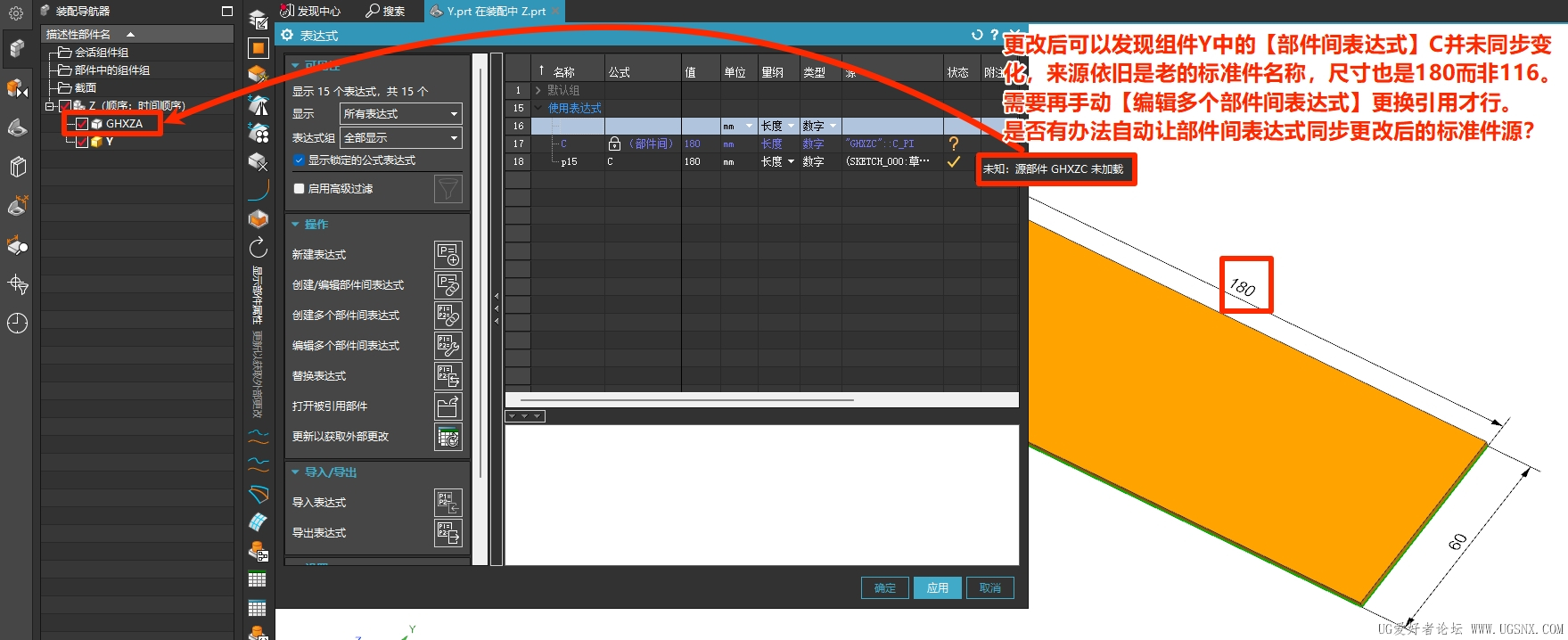

问题:实际发现,在使用【编辑可重用库组件】更改重用库标准件的某一个尺寸后,使得标准件的名称变化,让【部件间表达式】的来源失效,需要手动进行替换表达式引用的部件才能更新特征。有没有大佬知道是否有什么命令或者办法可以让【部件间表达式】自动更换引用部件?或者说在装配体中是否有什么方法能够得到一个表达式对应这个会变化的标准件表达式,然后再在子零件中引用装配体中的这个表达式?又或者说其他类似的能够实现标准件和部件同步变化的方式?

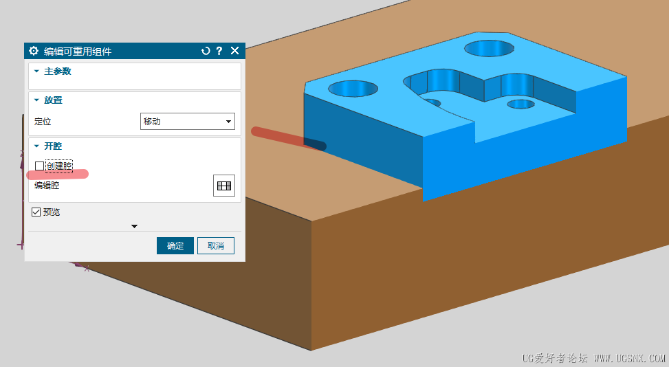

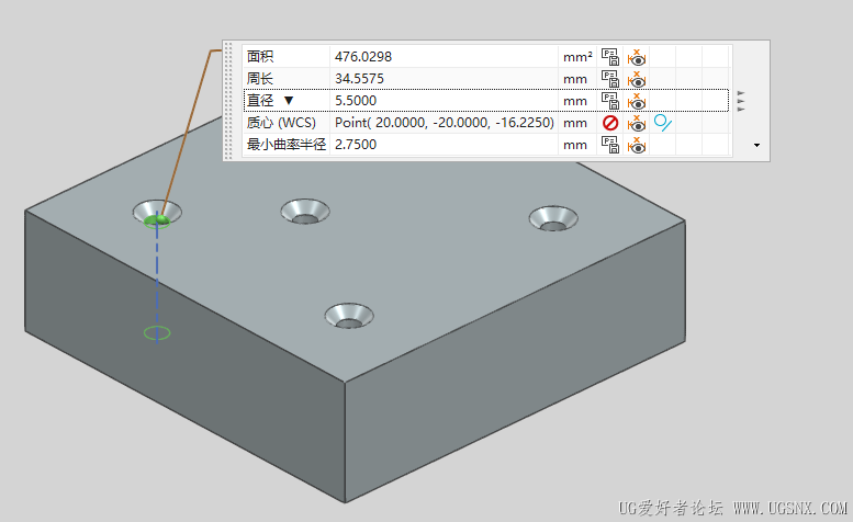

发表于 2026-4-21 08:04:09 | 显示全部楼层

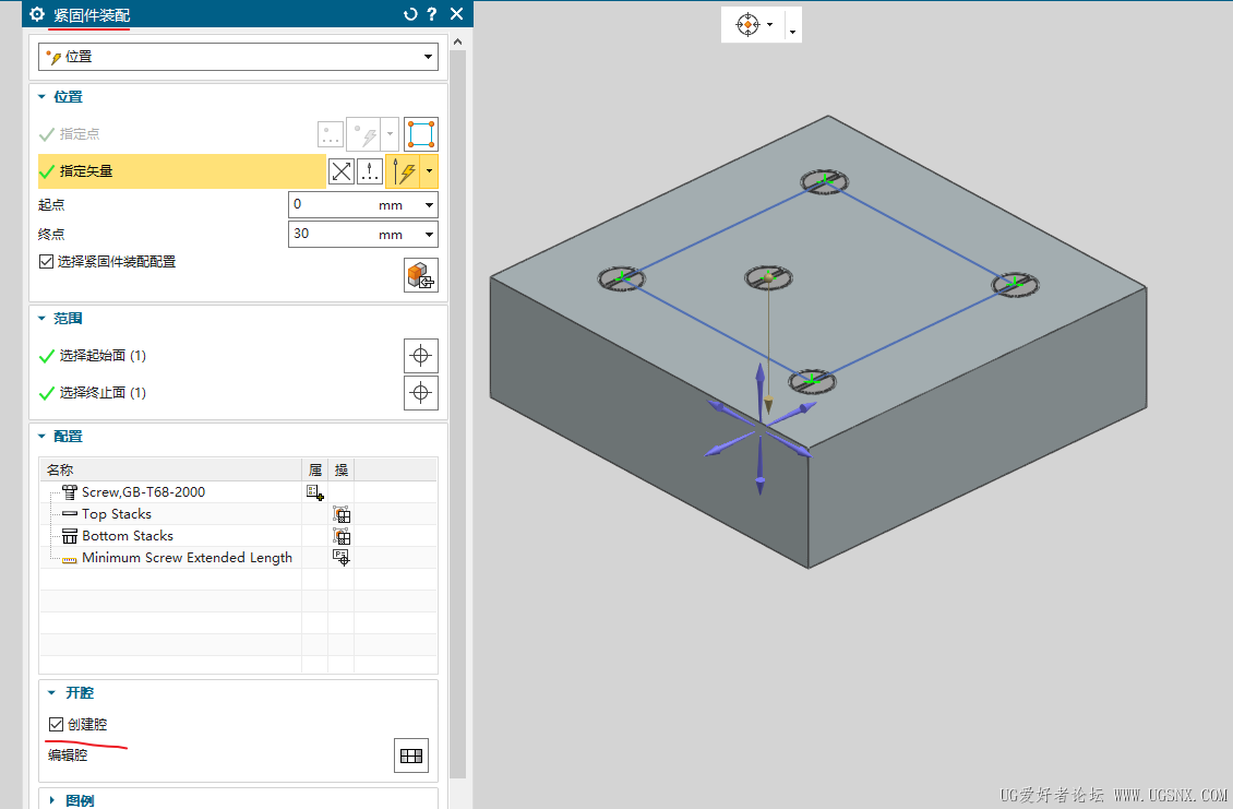

 楼主| 发表于 2026-4-21 10:51:26 | 显示全部楼层
大佬好,你这个思路确实可行,虽然我没测试过这个创建腔,可用范围应该是螺钉或者一些针对已经约束装配好的部件上使用的标准件。
我的想法还是希望关联标准件和零件的某些尺寸表达式来让零件特征同步变化来减少手动改动。我刚看到一个【常规WAVE重新链接器】命令,还在测试,虽然可能还是没办法自动,但可能操作更加简单点。

发表于 2026-4-21 11:28:59 | 显示全部楼层
既然重用库里面的标准件可以用那么其他零件按照标准件的方法也可以实现,什么零件都行的。

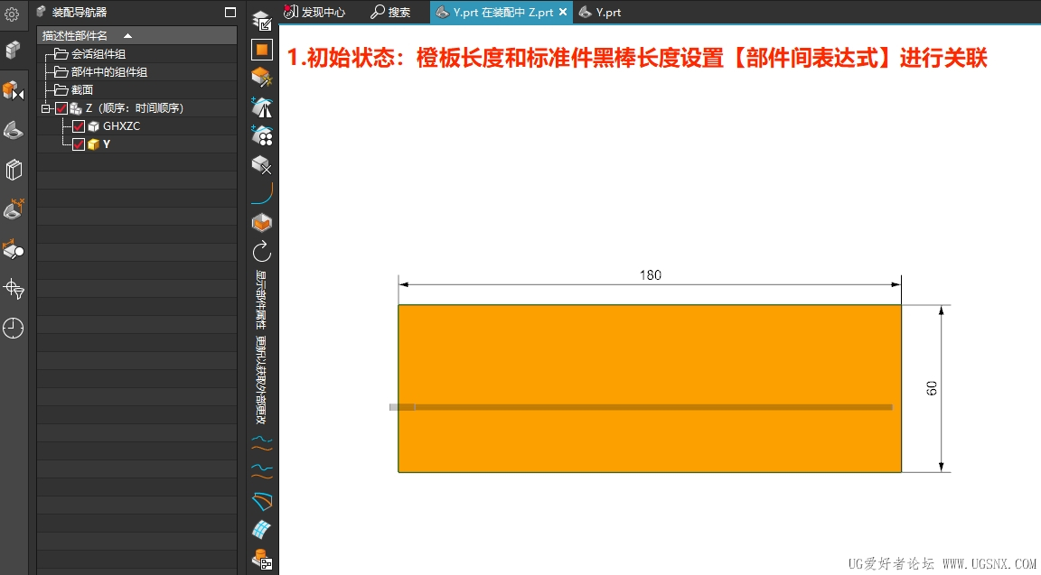

发表于 2026-4-21 12:27:48 | 显示全部楼层

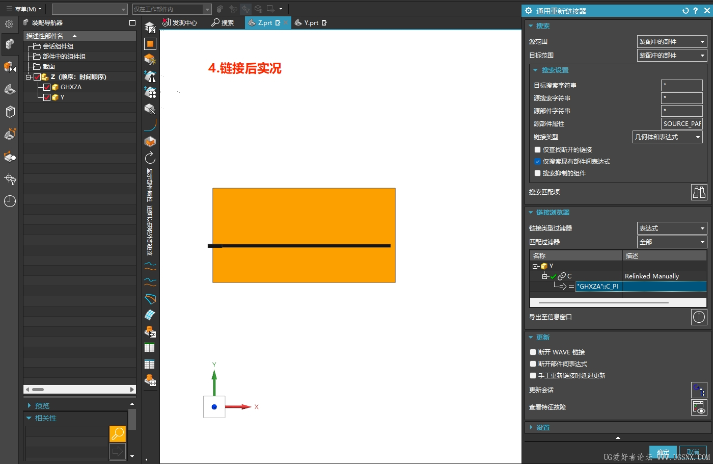

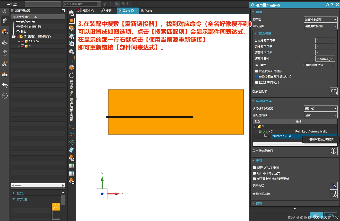

 楼主| 发表于 2026-4-21 14:20:22 | 显示全部楼层
很有意思,等后续有需要碰到的时候测试一下。
我测试了一下【WAVE重新链接器】的简易使用方式,在装配中可以使用,应该不需要去零件中一个个调整【部件间表达式】的引用部件,虽然是手动,应该还算简化了一些。

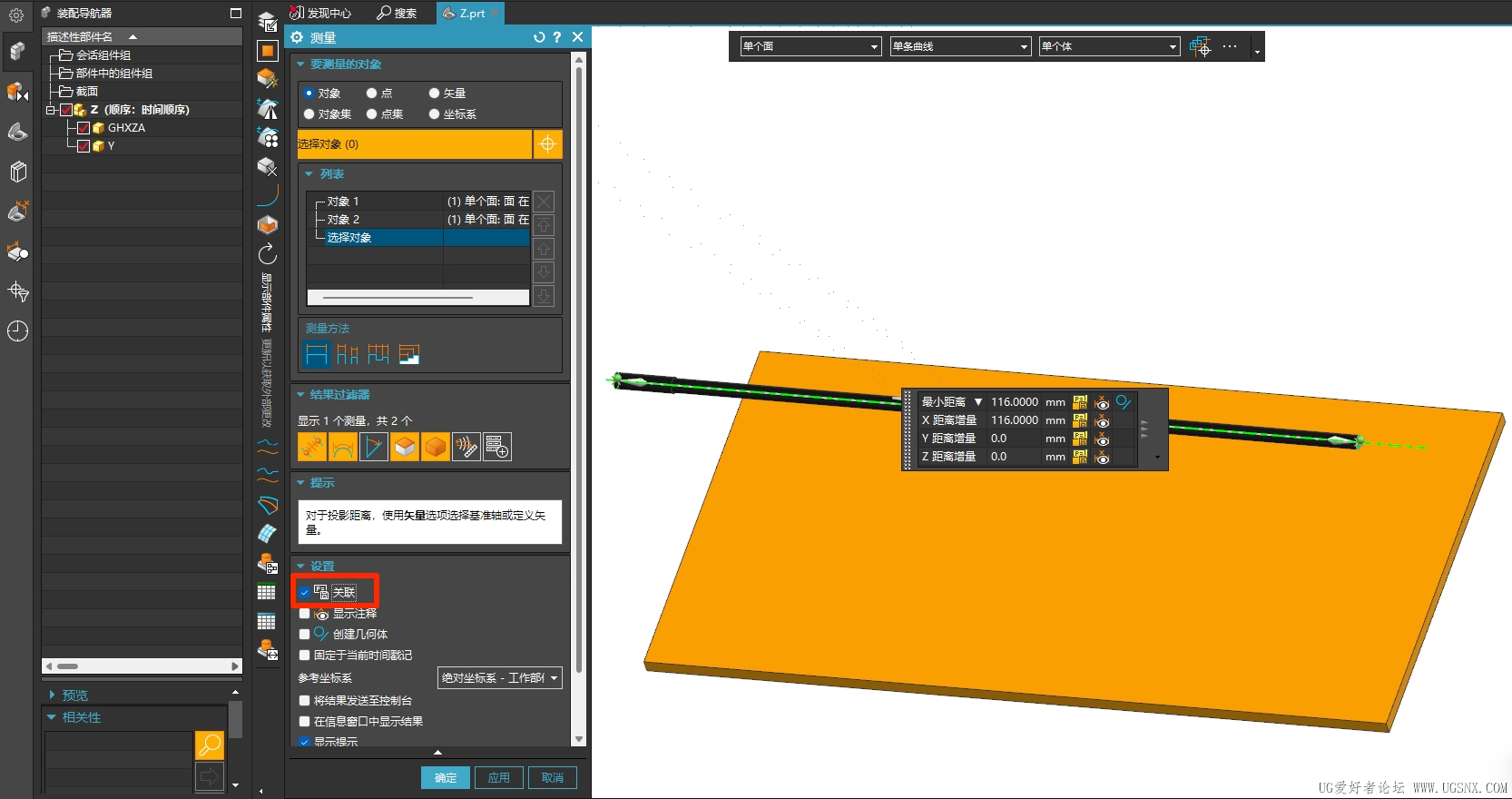

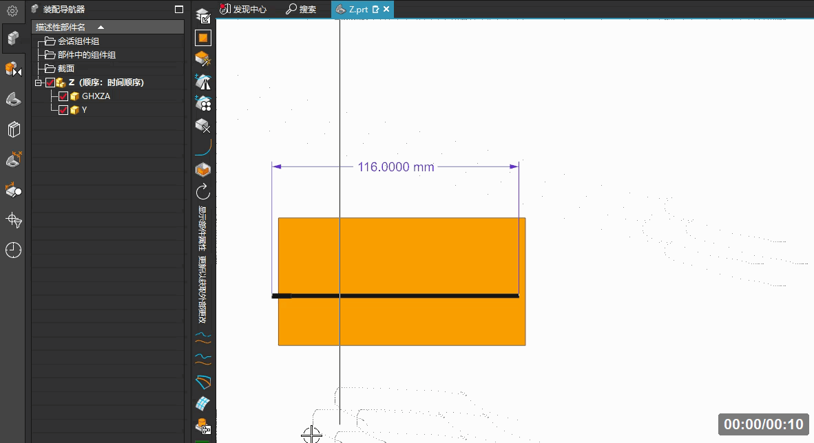

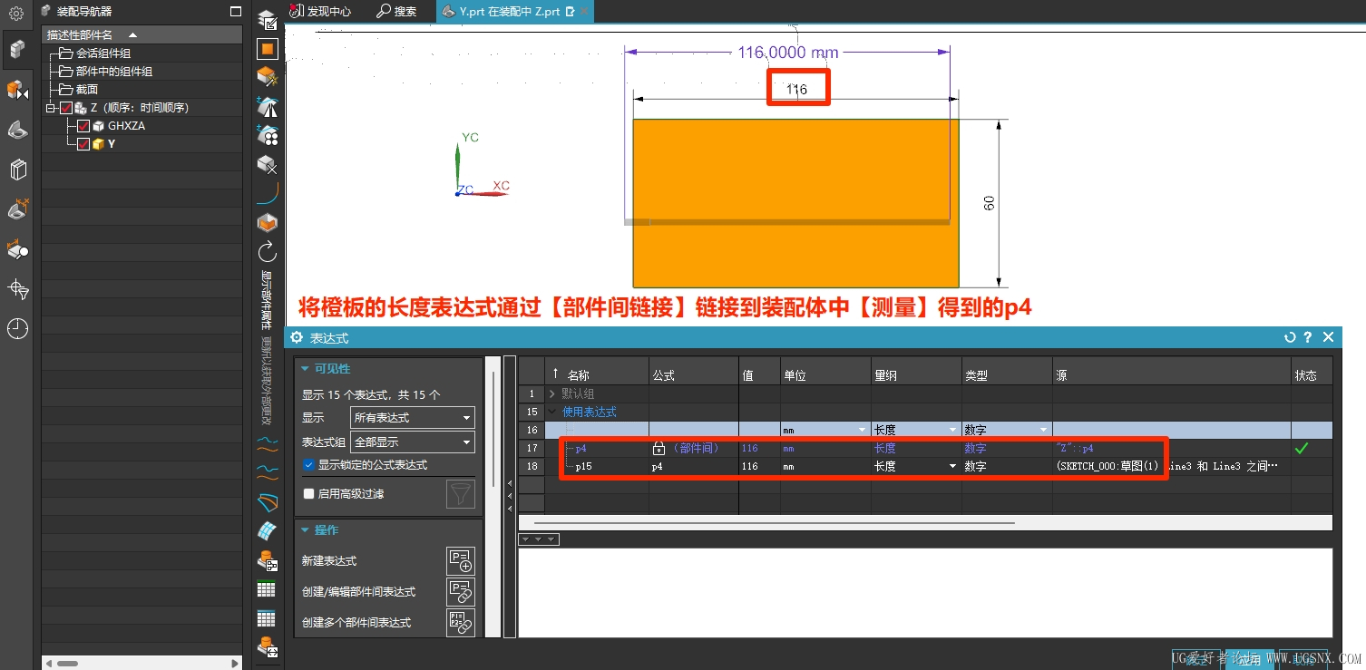

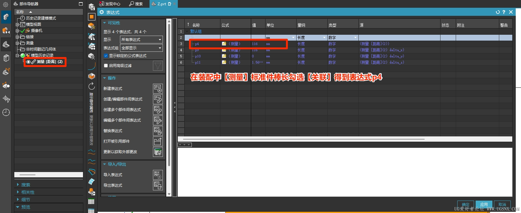

 楼主| 发表于 2026-4-21 14:49:09 | 显示全部楼层
另外再补充一个方式,是意外测试出来的,设置好之后应该可以全自动,但不知道建模过程中会不会有丢失的风险。
思路就是我最开始说的在装配体中能否设置出一个可以随标准件变化的表达式。
意外发现【测量】功能得到的表达式值可以随标准件的改变而同步改变,那么将装配中【测量】的这个表达式作为【部件间链接】就可以实现零件特征随同一种标准件尺寸改变而同步变化。
