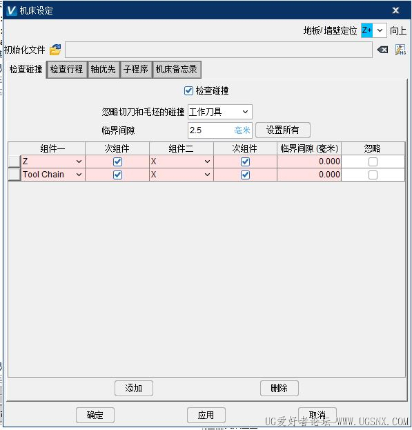

VERICUT9.2仿真刀杆碰撞毛坯,但是还有很大一段距离,为什么报警?

发表于 2026-4-20 23:04:23 | 显示全部楼层
有个碰撞安全距离,可能你给大了,这方面的设置也要贴出来看一下

 楼主| 发表于 2026-4-21 09:27:17 | 显示全部楼层
转速有,距离如图
通过网盘分享的文件:VT异常报警.rar
链接: https://pan.baidu.com/s/1cwxPDuHLPUqe3fJgfABa_Q 提取码: x7j5
VT版本9.2.2,UG版本2206

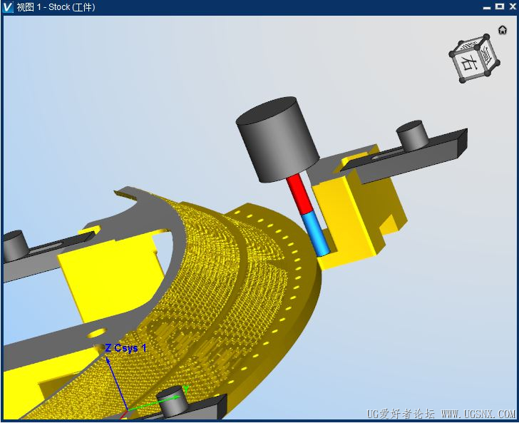

发表于 2026-4-21 10:43:17 | 显示全部楼层
个人感觉红色刀杆部分临界间隙2.5碰到了右边的残料

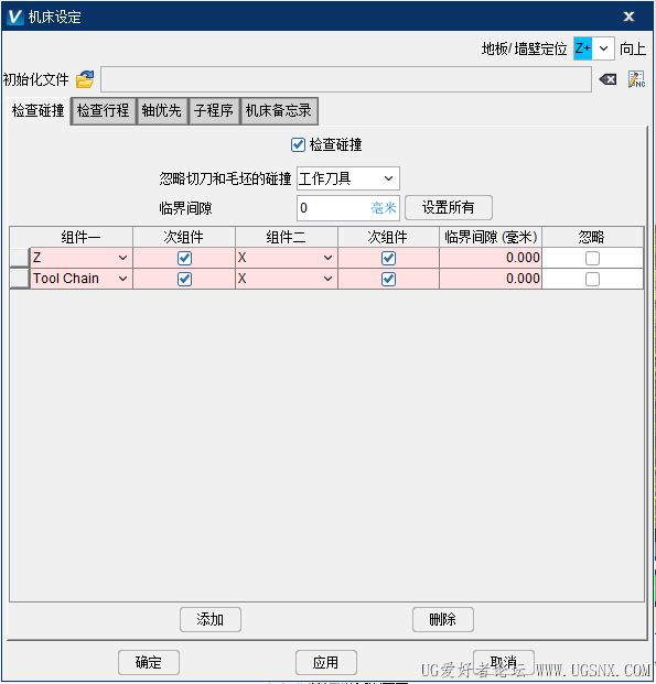

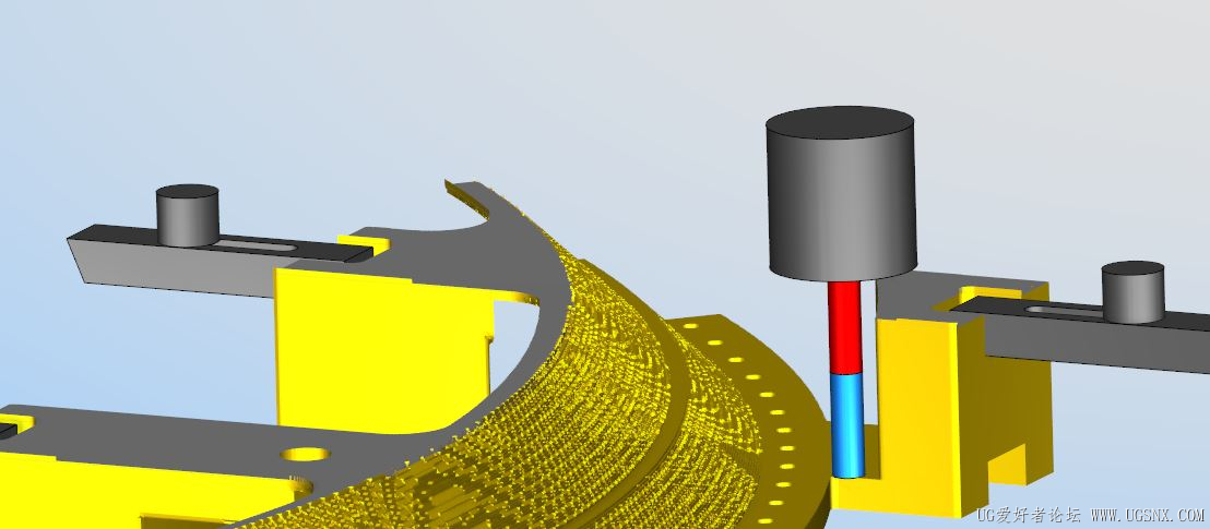

 楼主| 发表于 2026-4-21 11:11:23 | 显示全部楼层
设置成0一样没用,而且这一个D16刀具,还有很大间隙

发表于 2026-4-22 09:58:29 | 显示全部楼层
咱就说你有没有可能设置错了呢。首先看对话框标题,机床设定,然后是检查碰撞,你说有没有可能,这里是设置机床两个组件之间的碰撞,而不是刀杆和工件之间的碰撞呢
