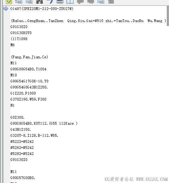

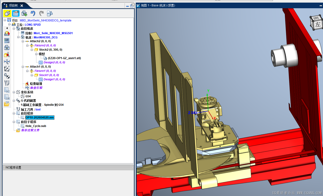

坐标系设置在中心,程序中也未发现问题,但在仿真时,坐标系执行不正确,工作台未旋转

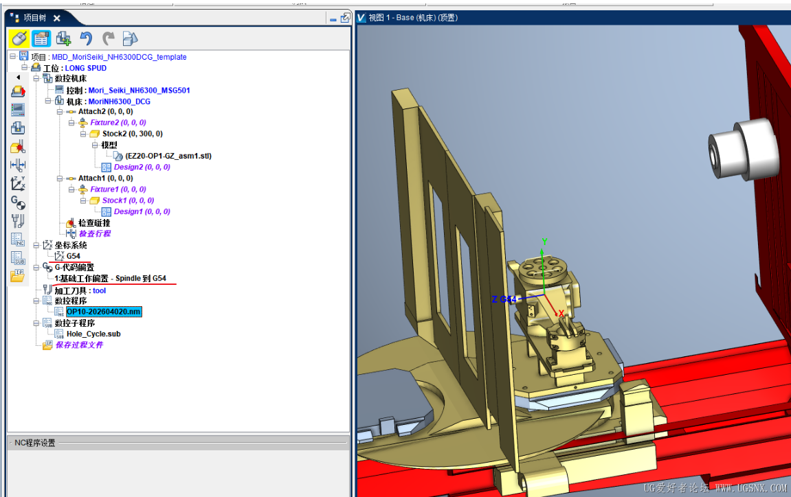

工作偏置:54

3.png G代码偏置应该是54
