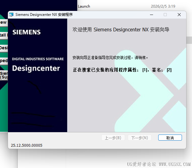

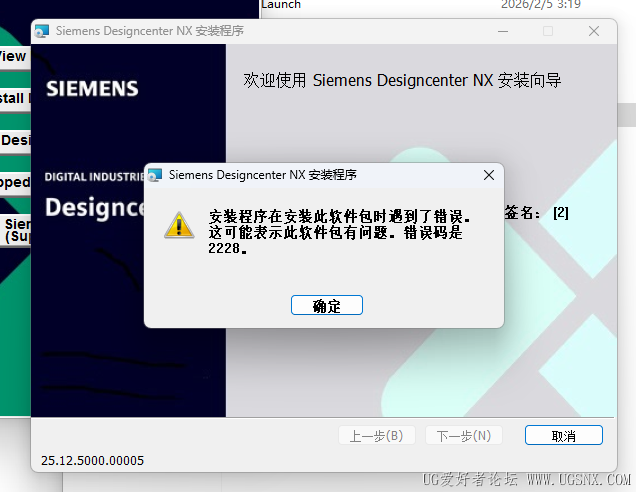

发表于 2026-4-21 15:29:17 | 显示全部楼层 |阅读模式
刚开始安装,选择中文简体后,就安装不了,退出,提示错误代码2228,为啥
选择中文简体后报错
选择中文简体后报错
选择中文简体后报错
再安装,点中文简体后到这就闪退
再安装,点中文简体后到这就闪退
再安装,点中文简体后到这就闪退

 楼主| 发表于 2026-4-21 17:42:19 | 显示全部楼层
重新换了2506的版本,安装成功,谢谢大家的帮助

发表于 2026-4-21 16:27:12 | 显示全部楼层
5000的版本有问题

发表于 2026-4-21 16:28:16 | 显示全部楼层
你电脑里以前安装NX吗?换个安装包 最好是ssq的原版安装包 .iso的 以管理员身份运行安装 退掉所有杀毒软件

 楼主| 发表于 2026-4-21 17:09:22 | 显示全部楼层
系统重装win11后第一次安装

发表于 2026-4-21 21:41:33 | 显示全部楼层
最新版2512的3月份版本,中文版据说有问题;我都没升级。在等4月份的版本呢

 楼主| 发表于 2026-4-22 08:46:54 | 显示全部楼层
幻影刺客 发表于 2026-4-21 21:41
最新版2512的3月份版本,中文版据说有问题;我都没升级。在等4月份的版本呢 ...
谢谢,那就等段时间再装了

发表于 2026-7-6 08:08:44 来自手机 | 显示全部楼层
这个问日问题在以后版本的修复可能性很小,如5月6月7月都验证此问题存在。

 楼主| 发表于 2026-7-6 11:07:10 | 显示全部楼层
dwp281 发表于 2026-7-6 08:08
这个问日问题在以后版本的修复可能性很小,如5月6月7月都验证此问题存在。 ...
谢谢告知,先用到起2506

发表于 2026-7-6 14:19:00 | 显示全部楼层
安装界面语言选English,安装选项里面把本地语言把简体中文选上,设置好选项后,后面的软件界面语言选择简体中文。正常安装就OK了。
