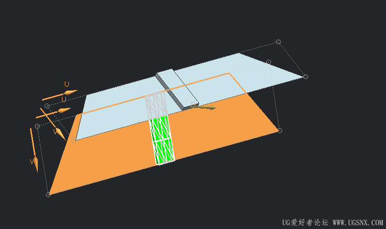

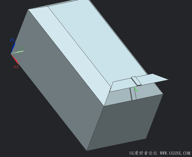

[求助] 求助UG不规则面上的渐消纹路怎么做

aaron_hyh 发表于 2026-4-23 02:31
整体变形怎么操作啊 大佬
[quote]先在平面阵列出来,然后整体变形中按曲面,基本面用你阵列使用的那个平面,然后控制面用做好的斜面,变形方向看你要不要按斜面的法向,可以垂直的,记得UV方向一定要对齐,我用单独的面示范了一下,实际中你要选择的是一整圈面
374
1149
1149

 楼主| 发表于 2026-5-21 12:39:54 | 显示全部楼层
lananbobo 发表于 2026-5-18 17:19
[quote]先在平面阵列出来,然后整体变形中按曲面,基本面用你阵列使用的那个平面,然后控制面用做好的斜 ...
非常感谢 我试下
