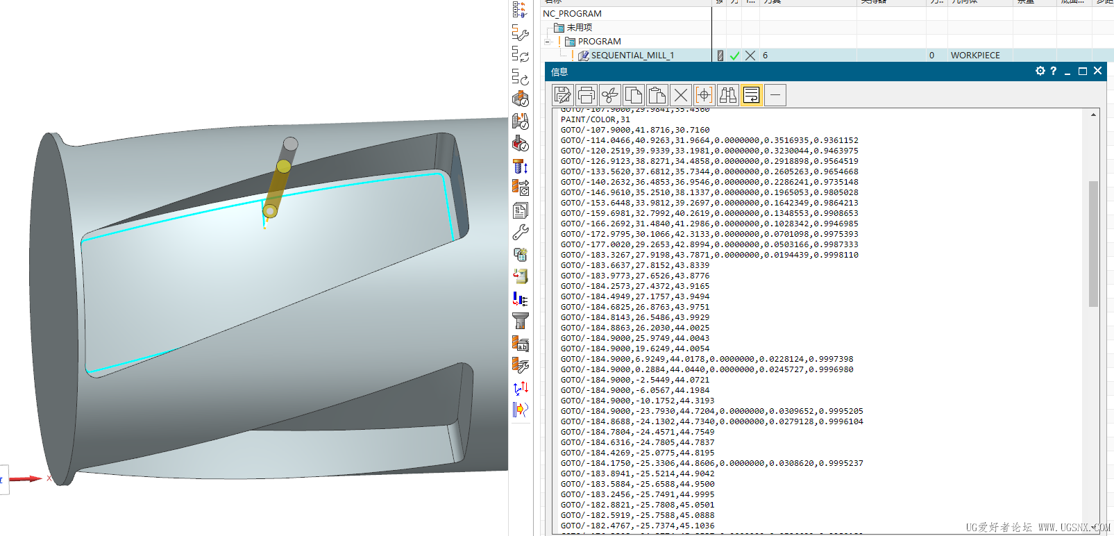

四轴顺序铣,不知道这样行不行
四轴顺序铣.rar (322.94 KB, 下载次数: 16)

不完整剩余的看不出来,退刀和进刀弄个重叠
