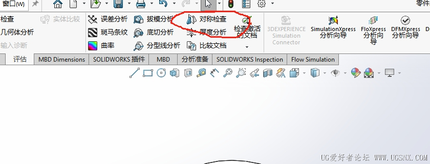

SolidWorks有个对称检查命令,用UG怎么检查对称

最接近 SW 对称检查,比对模型与镜像体的差异,直观显示不对称区域。
位置:分析 → 比较 → 几何体 / 体。
用法:
先镜像体(插入→关联复制→镜像体)得到理论对称模型;
原模型与镜像体一起用 “比较几何体”;
相同区域青色、差异区域红色,直接定位不对称处。
