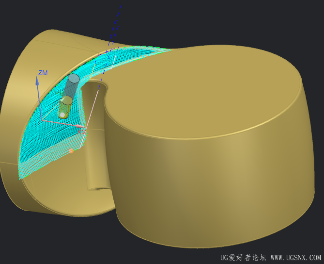

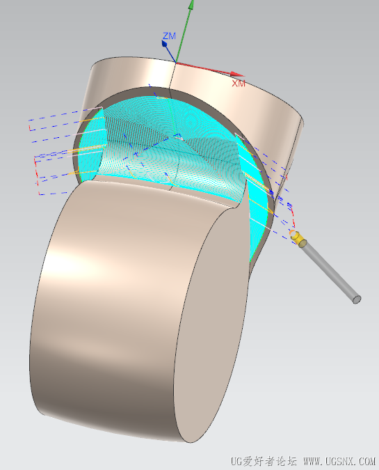

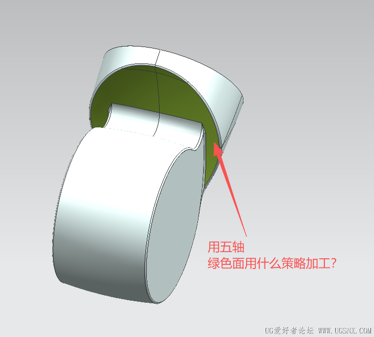

大师们,看看这个图档,用五轴怎么加工??

发表于 2026-4-25 09:13:07 | 显示全部楼层
引导曲线搞

发表于 2026-4-24 13:14:10 | 显示全部楼层
不用联动吧,分三个面走一下就好了

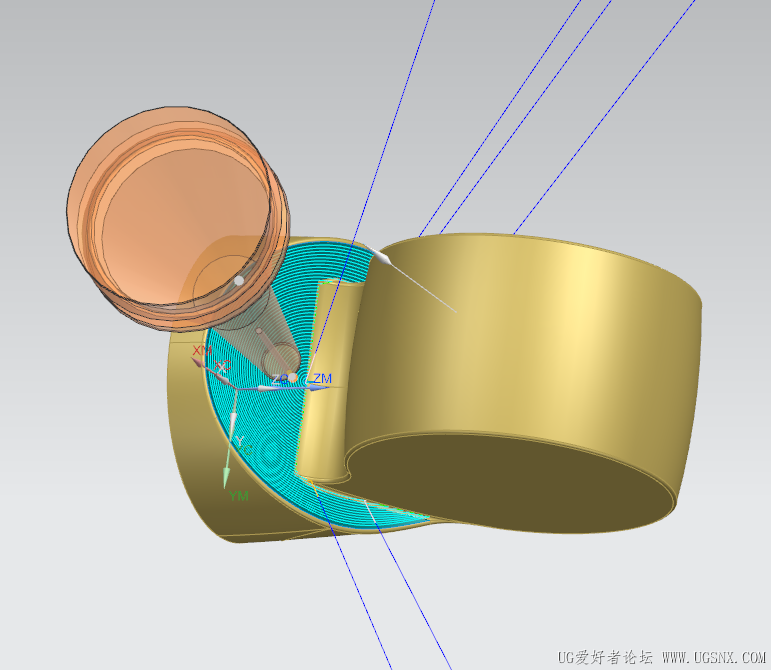

 楼主| 发表于 2026-4-24 13:38:09 | 显示全部楼层
后来你怎么了。 发表于 2026-4-24 13:14
不用联动吧,分三个面走一下就好了
有倒扣的,我现在就是三轴加工,加工不到位,很丑。

 楼主| 发表于 2026-4-24 16:20:58 | 显示全部楼层
这样,跳刀太多。。。

发表于 2026-4-24 17:37:41 | 显示全部楼层
三轴等高指定个刀轴完事

 楼主| 发表于 2026-4-25 08:21:16 | 显示全部楼层
CSS1217 发表于 2026-4-24 17:37
三轴等高指定个刀轴完事
这么6的吗,我试试
