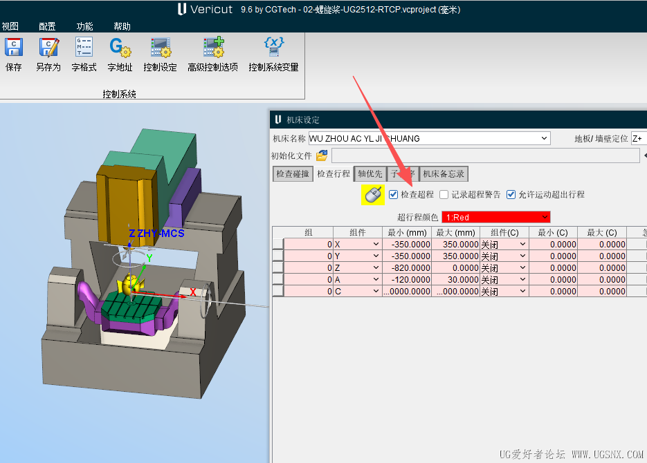

VT9.6也设置了超程检测,但手动移动某个轴到超程后并不报警,什么原因呢?

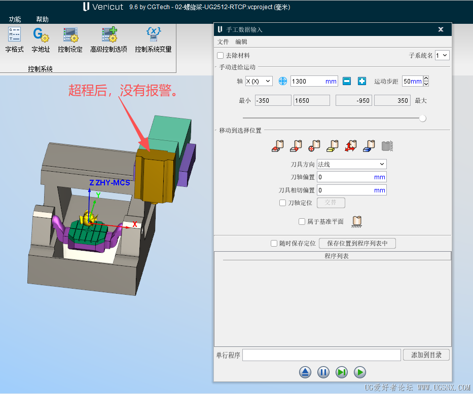

发表于 2026-4-25 07:49:13 | 显示全部楼层
第二张图片里去除材料打勾试下
418
2275
2275
发表于 2026-4-25 08:00:49 | 显示全部楼层
去除材料打开试下
21
832
832
发表于 2026-4-25 08:50:57 | 显示全部楼层
把允许超出行程关了试试

 楼主| 发表于 2026-4-25 09:35:38 | 显示全部楼层
qsch2000* 发表于 2026-4-25 07:49
第二张图片里去除材料打勾试下
确实这样,感谢
31
199
3858
3858
 楼主| 发表于 2026-4-25 09:36:02 | 显示全部楼层
leilei1011 发表于 2026-4-25 08:00
去除材料打开试下
确实这样,感谢
