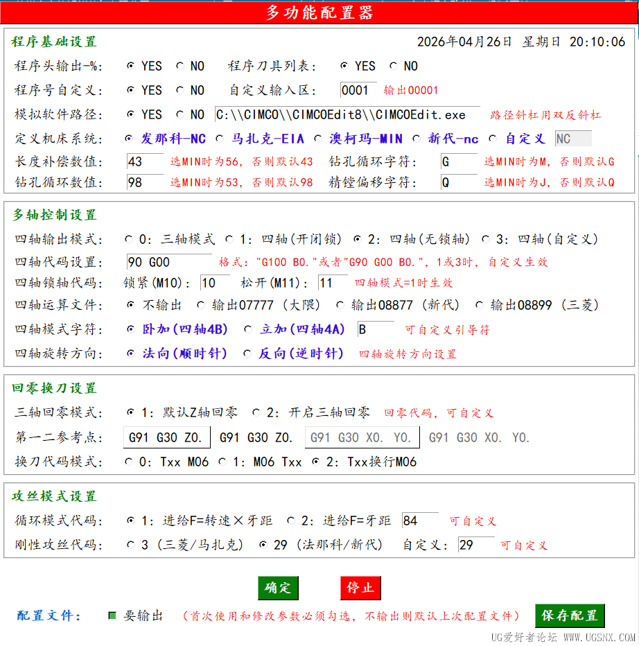

发表于 2026-4-26 20:15:44 | 显示全部楼层
看这个怎么样
