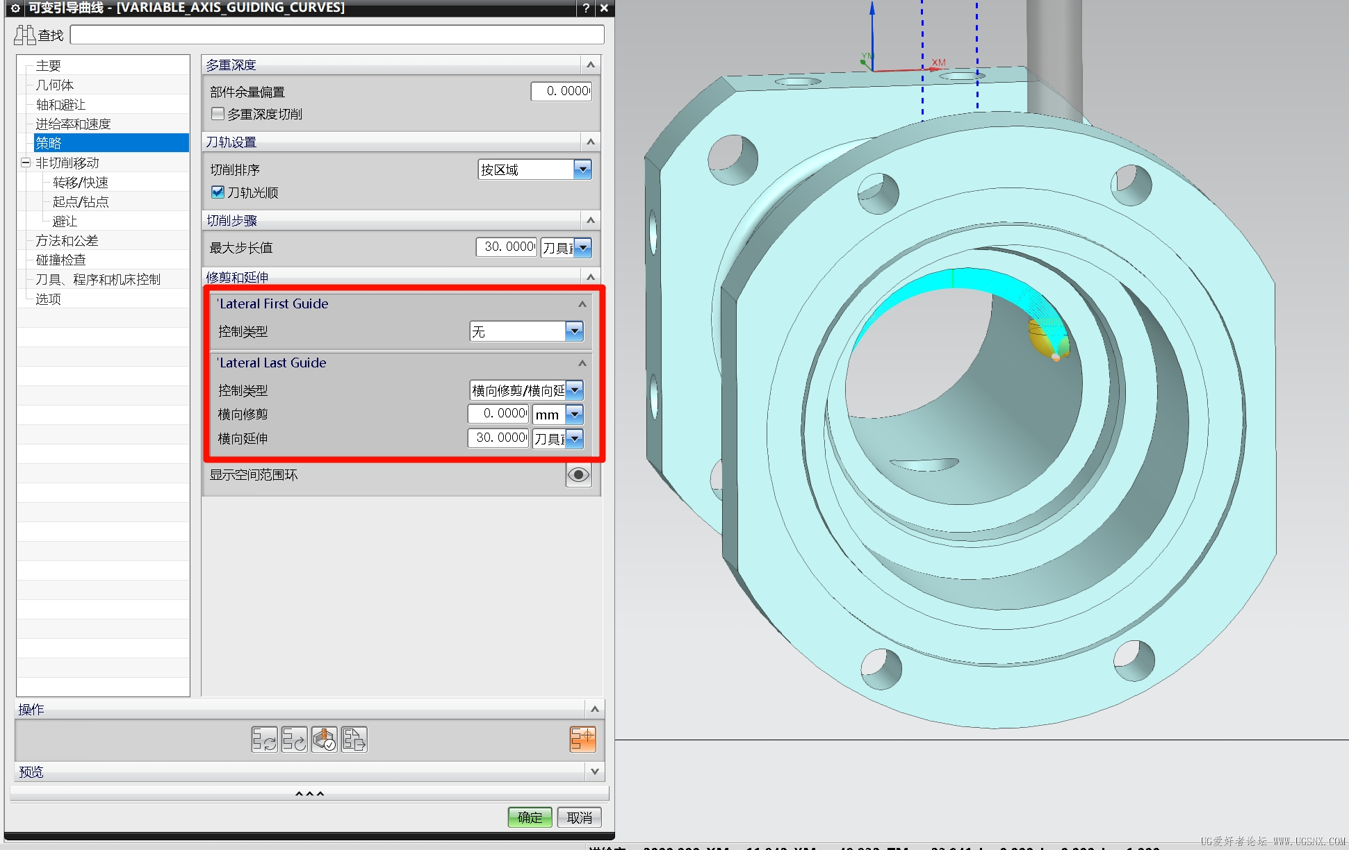

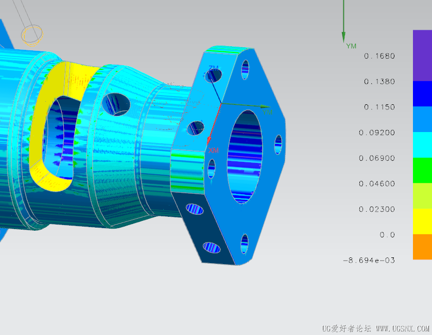

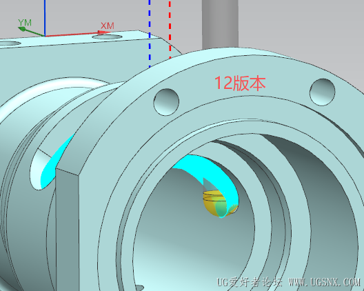

今天发现个问题,12版本的引导曲线用2412的打开显示和后处理都没有问题,2412的重新生成一遍居然没清理到位,都没出刀,是有什么隐藏设定吗还是哪个参数没搞对,完全找不到头绪,有没大佬指点一二   (想知道是什么原因,版本计算差异????需要做辅助面什么的请忽略)

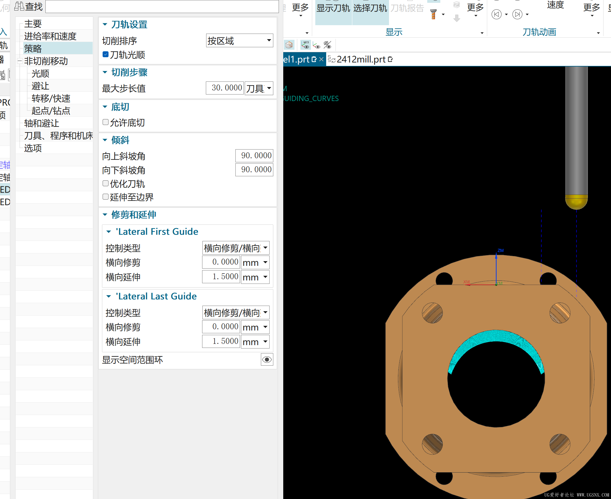

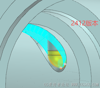

我试了下,2412.9140有毛病。得需要增加延伸一个距离才行。
还真是这样。
把这里搞了一下,就延伸出来了,不知道对不对。
