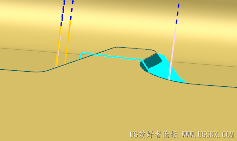

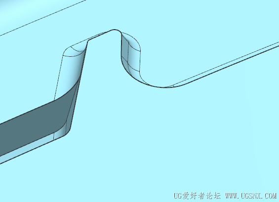

用的固定轮廓铣的引导曲线线加工,能改的地方都改了,区域之间转移,抬刀,还是过切

发表于 2026-9-26 18:50:38 | 显示全部楼层
延伸面挡起来

 楼主| 发表于 2026-9-26 19:22:39 | 显示全部楼层
选择恒定就会出现过切,选择步距数量就没有了

发表于 2026-9-26 19:23:27 | 显示全部楼层
上传一下图档,单独看图片很难找到刀路参数问题

发表于 2026-9-26 19:45:45 来自手机 | 显示全部楼层
图有问题,应该去试试优化面

发表于 2026-9-27 07:19:05 | 显示全部楼层
把模型公差改一下试试

发表于 2026-9-27 07:59:35 | 显示全部楼层
也就是第一刀跑出来了,想法子控制一下应该就可以了。

 楼主| 发表于 2026-9-27 10:09:34 | 显示全部楼层
挡起来也可以,就是想找到原因

 楼主| 发表于 2026-9-27 10:10:20 | 显示全部楼层
447080 发表于 2026-9-26 19:45
图有问题,应该去试试优化面
公司其他编程用pm编出来了,图没有问题

 楼主| 发表于 2026-9-27 10:14:42 | 显示全部楼层
图太大了,网站最大只能传1M 的
