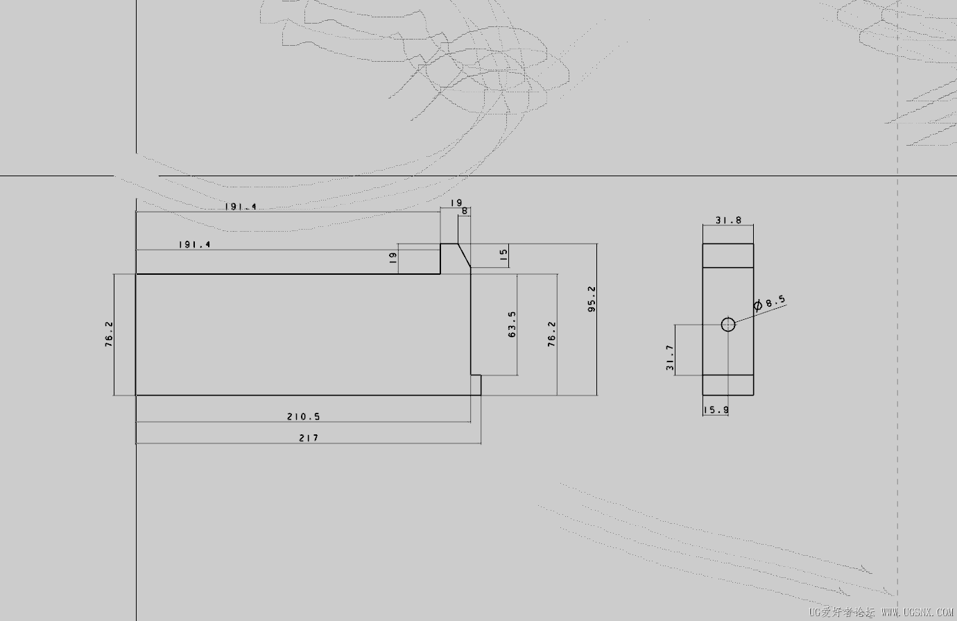

发表于 2026-4-26 10:47:11 | 显示全部楼层 |阅读模式
大神,这个工程图的尺寸大小我找到调整的地方了,但是尺寸两边的线条和箭头太细了,那里可以设置吗?还有我这个个鼠标移动的残影有办法搞掉吗?

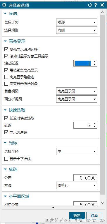

发表于 2026-4-26 22:41:31 来自手机 | 显示全部楼层
关掉首选项里的 锯齿

发表于 2026-4-26 21:33:18 | 显示全部楼层
残影是鼠标太好了,换个差一点的鼠标或者把灵敏度调慢!

发表于 2026-4-26 14:15:19 | 显示全部楼层
鼠标残影我也有,因为我重装系统之后,对应的显卡驱动不匹配

发表于 2026-4-26 16:47:12 | 显示全部楼层
残影导出应该就没有了吧

发表于 2026-4-26 20:13:02 | 显示全部楼层
设置一下NX的显示,更新一下驱动,再不行换显卡,总能解决

发表于 2026-4-26 23:00:15 | 显示全部楼层
1、鼠标阴影导出来应该没有了吧?
没遇到过,你试着更新一下显卡驱动看看?

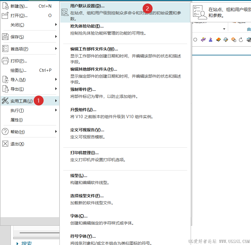

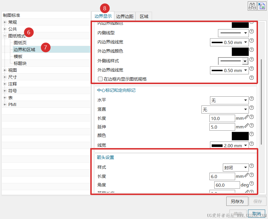

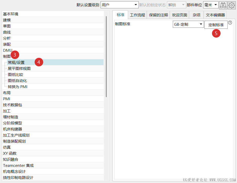

2、尺寸两边的线条和箭头太细了,那里可以设置吗?
答:关于线的粗细和箭头形式,可以用户默认设置→制图→制图标准调整
55
627
627

5970
发表于 2026-4-27 08:34:28 | 显示全部楼层
Shift+Ctrl+T关闭十字线就没有残影了,想开十字线还没有残影的话,好像还有个设置方法,但是我记不住,你上网百度一下
