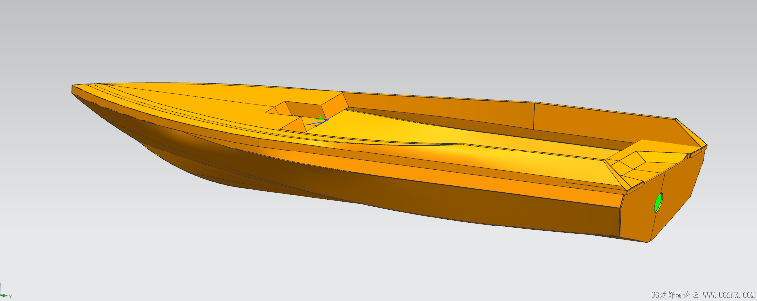

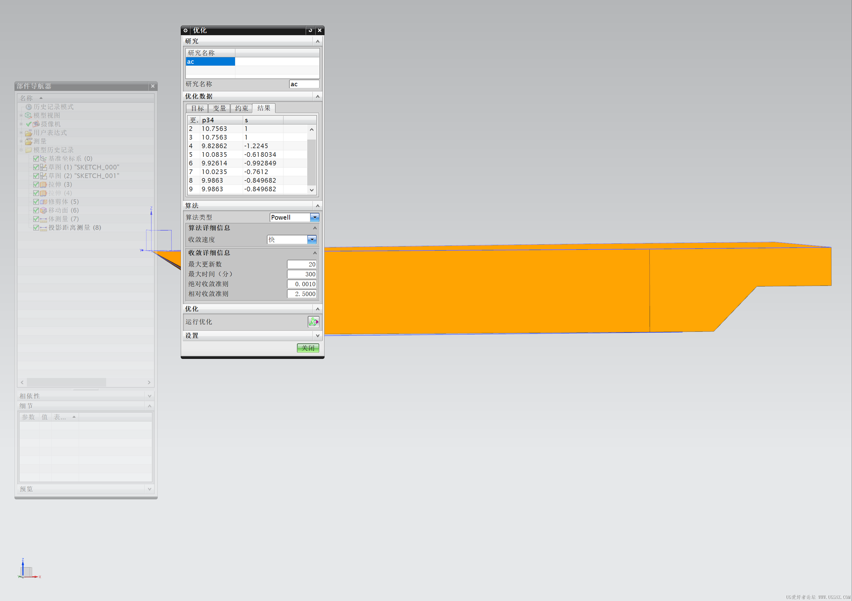

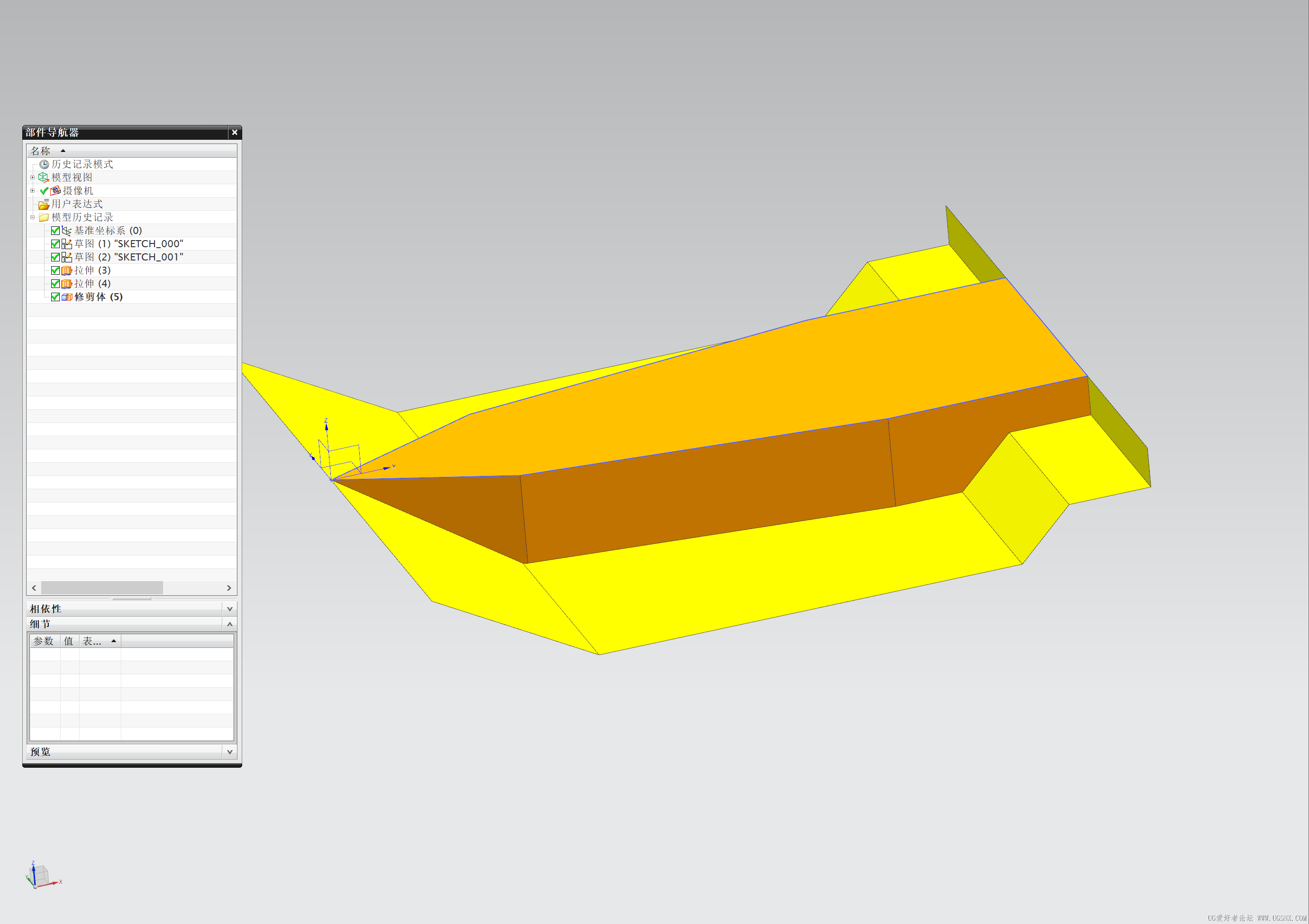

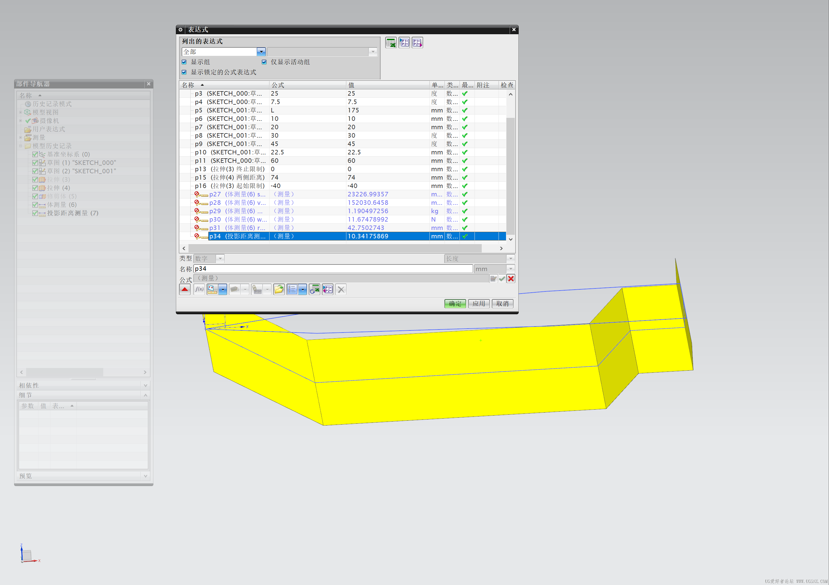

我要写本科毕业论文,小菜鸡一枚,设计了一艘快艇,想对其进行重心计算稳心计算等分析,我该如何做?我用的NX12,该如何做呢?希望各位大佬帮帮忙,如果可以的话可以具体说说步骤,嘿嘿,先拜谢各位大佬

发表于 2026-5-7 09:54:21 | 显示全部楼层
以下例子为调整重心高度。其他的内容自行融会贯通
1、拉伸求差建模
1、拉伸求差建模
1、拉伸求差建模

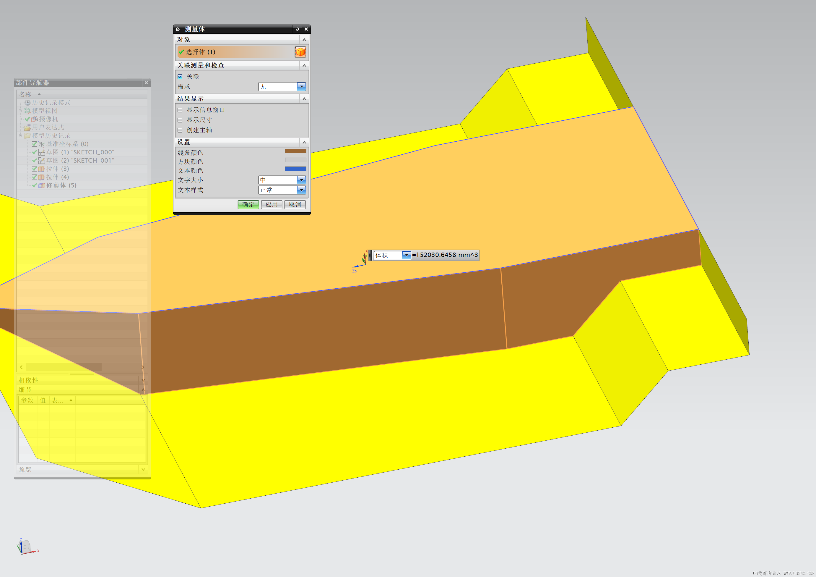

2、测量体,找重心,选关联,会在重心处形成一个点

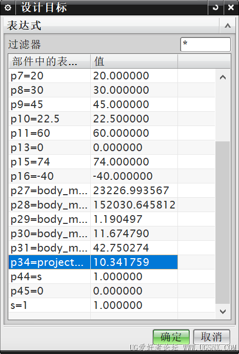

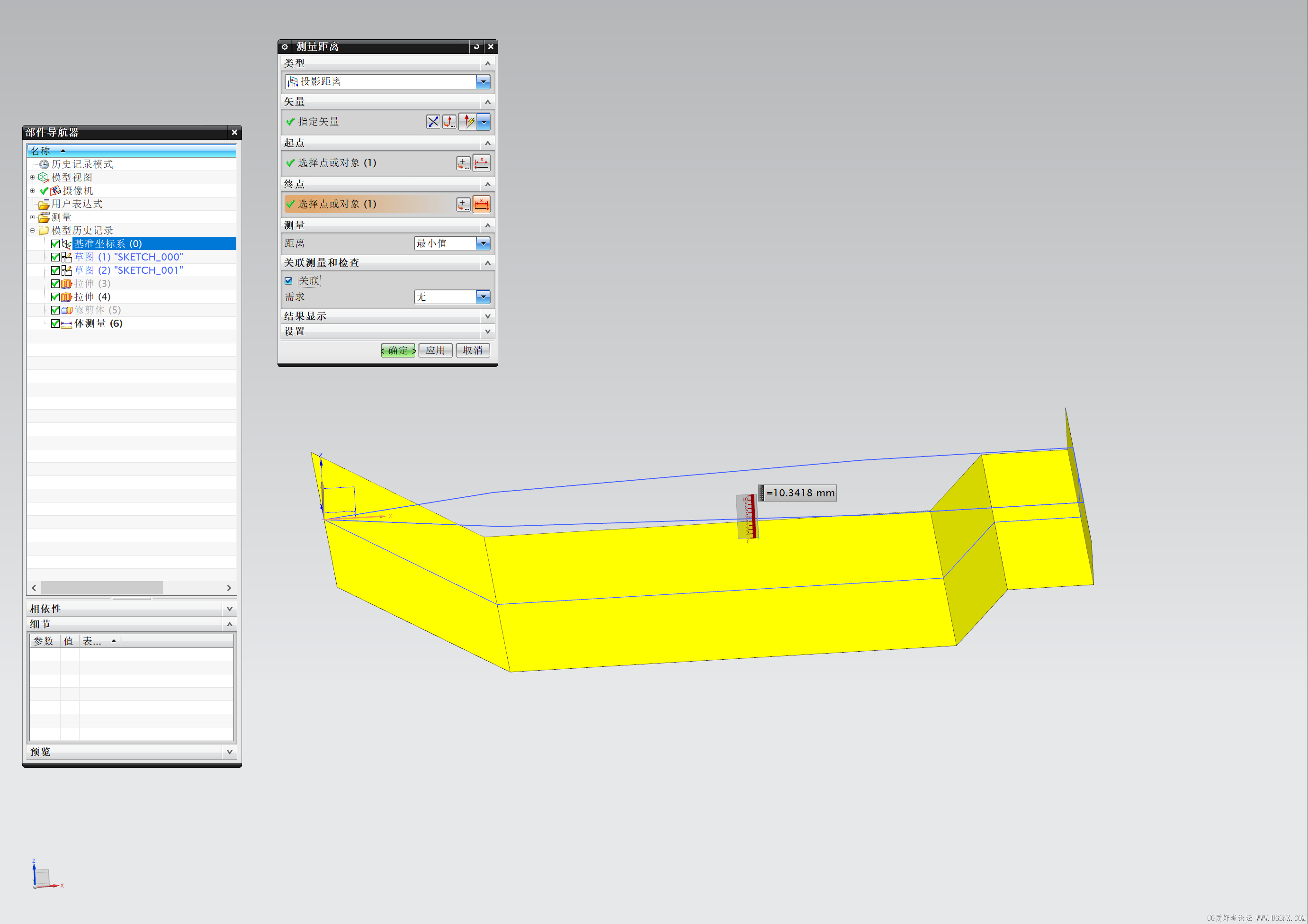

3、测量,选关联(比如竖直方向到y轴的距离),会生成一个表达式
会生成一个表达式
会生成一个表达式

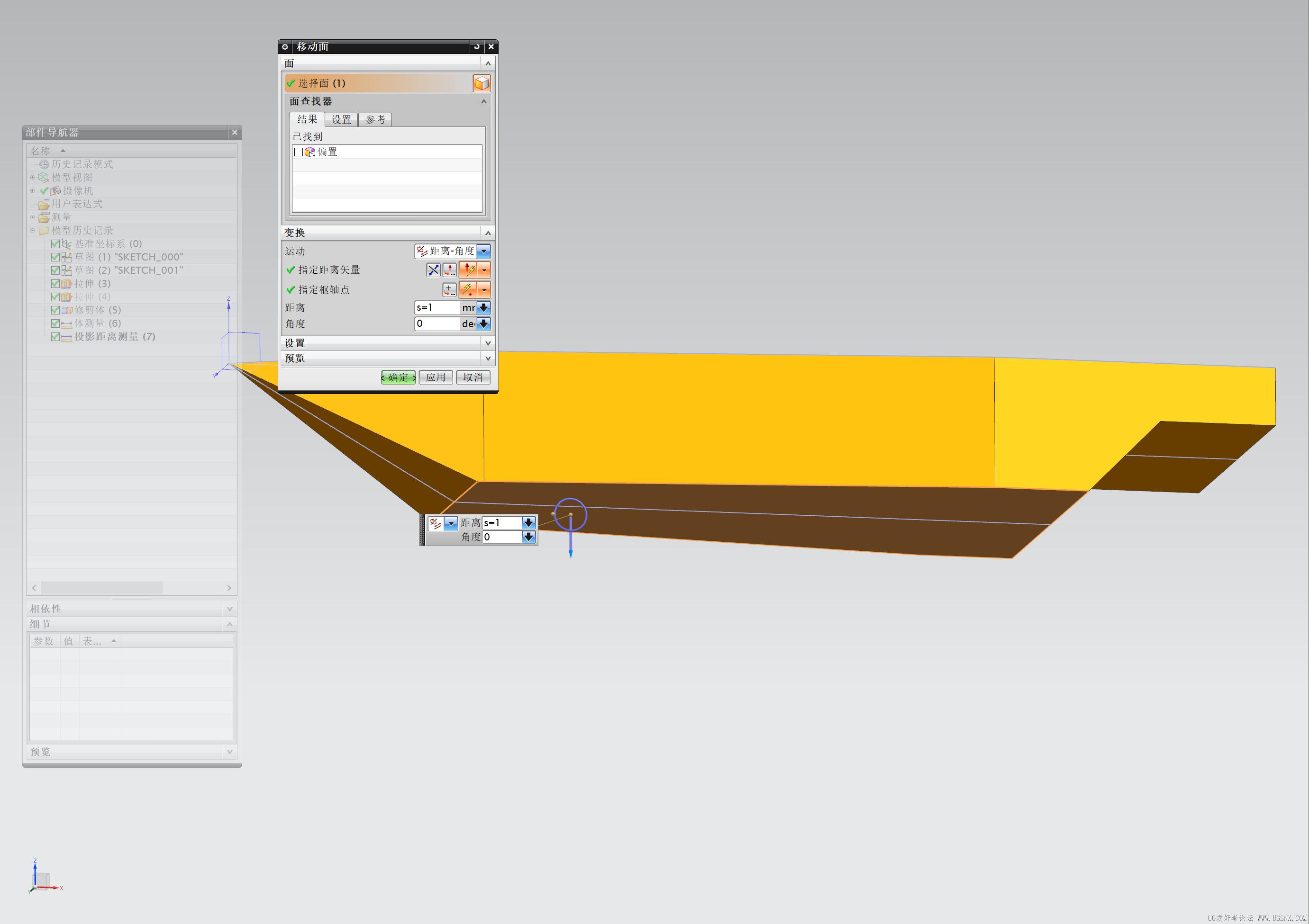

4、移动面,选择船地面,定义变量s=1
4、移动面,选择船地面,定义变量s=1
4、移动面,选择船地面,定义变量s=1
5、在导航器调整顺序,将移动面移至测量体之前

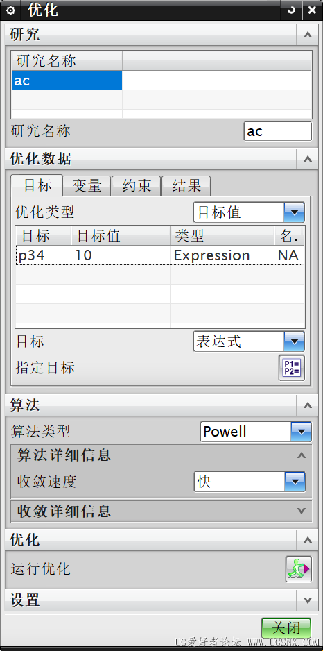

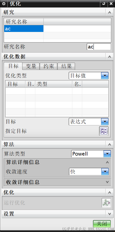

6、分析-优化和灵敏度-优化,研究名称输入字母比如ac,优化-优化数据的标签,在“目标”,点指定目标p1p2图标,对话框中选择竖直方向到y轴的距离的表达式,设置目标值为10

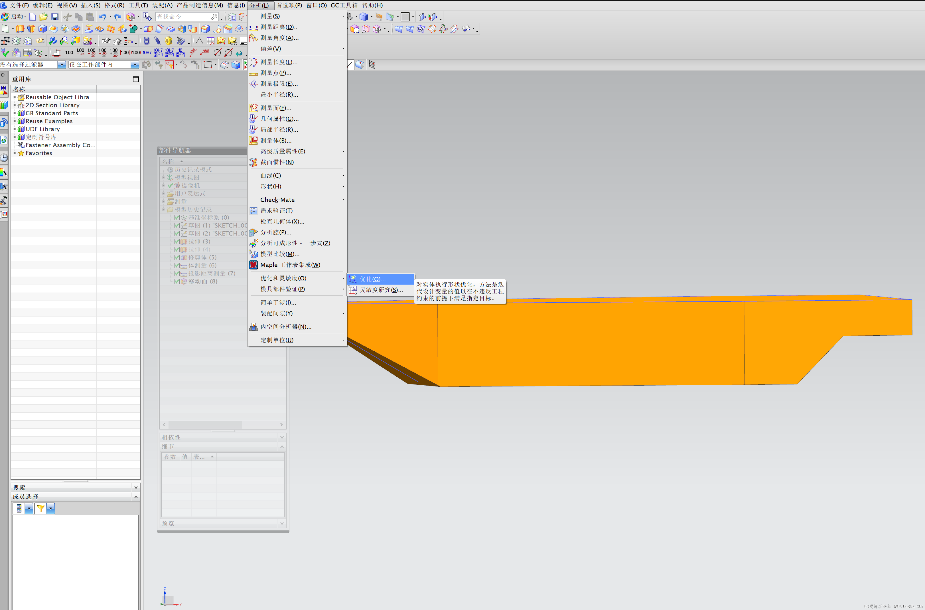

分析-优化和灵敏度-优化
分析-优化和灵敏度-优化
研究名称输入字母比如ac
研究名称输入字母比如ac
优化-优化数据的标签,在“目标”,点指定目标p1p2图标,对话框中选择竖直方向到y轴的距离的表达式 ...
设置目标值为10
设置目标值为10

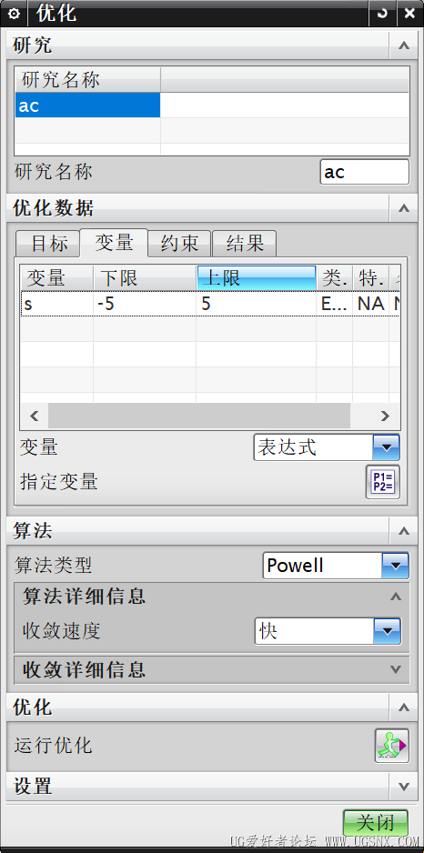

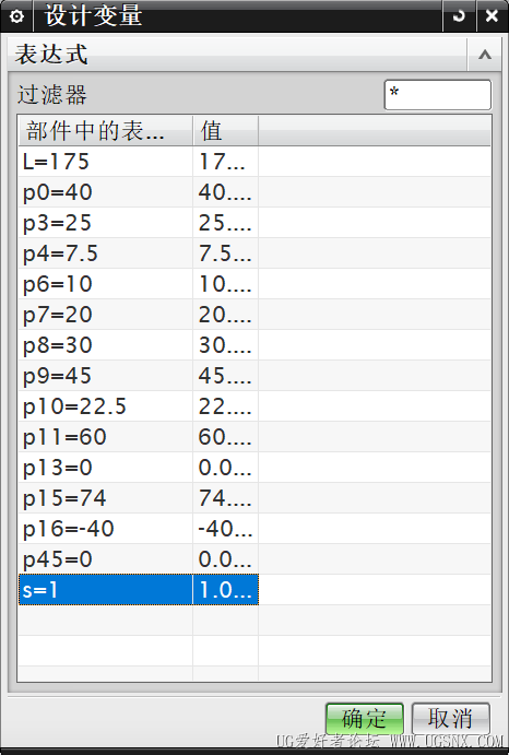

7、优化-优化数据的标签,从“目标”跳转至“变量”,点指定变量p1p2图标,对话框中选择移动面的表达式s,更改变量上限下限
更改变量上限下限
更改变量上限下限
8、优化-运行的标签,点运行优化图标,得到最终结果
点运行优化图标
点运行优化图标
