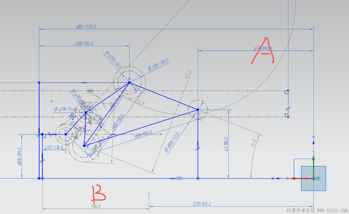

如图:一套连杆机构,我想A处的数值变动表格输入好,自动得出对应B处的数值,这个可以用表达式做吗?

B=A+X?是这样意思吗?

A的值变化后,经过连杆后,B的值也会无规律变动

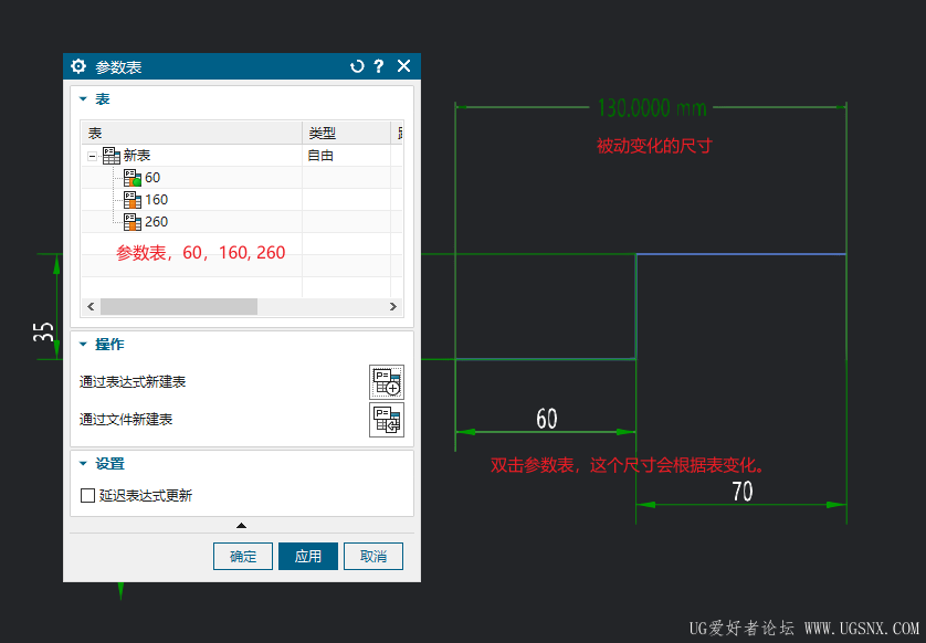

2185
6460
6460
发表于 2026-4-27 16:20:19 | 显示全部楼层
