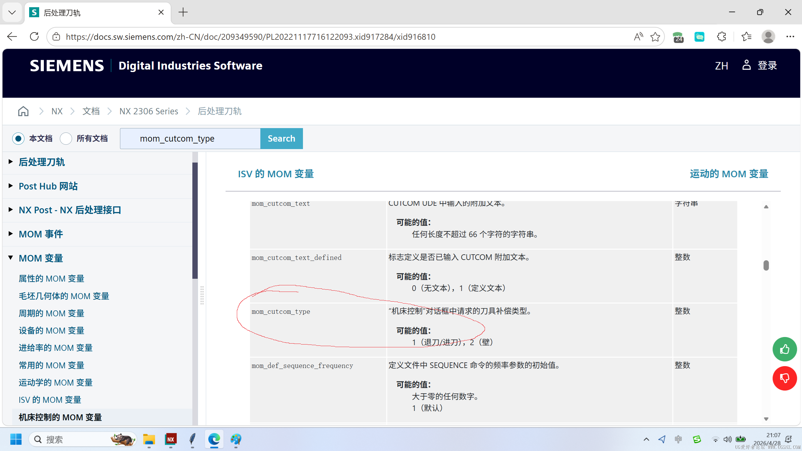

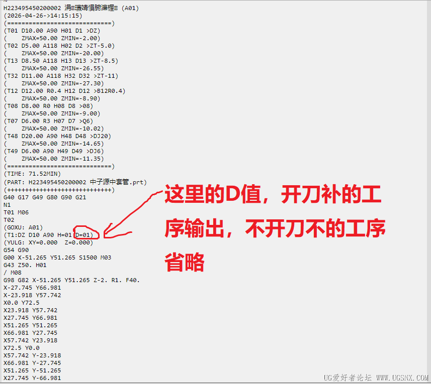

求助在每次换刀前的刀具信息,在打开刀具补偿的工序刀具信息输出D值,没有刀具补偿的工序不输出D值,如何在后处理语句中增加判断,下面是AI出的,达不到要求

给你一个我自己加在刀具XY余量里的刀补D值判断,这个也是AI给修改的。
刀具补偿寄存器里只要有,就会在XY余量里显示

是不是只要刀具补偿寄存器里面有值,不管工序里面是否开启刀补都会输出刀补号。

发表于 2026-4-28 14:08:28 | 显示全部楼层
白色治愈之风 发表于 2026-4-28 11:36
是不是只要刀具补偿寄存器里面有值,不管工序里面是否开启刀补都会输出刀补号。 ...
是的,这个是有点BUG,除了钻头丝锥之类的(钻头丝锥之类的刀具不会输出XY余量值),只要在刀具补偿寄存器里填值都会有, 所以我在建刀具的时候就没有给开粗刀的刀具补偿寄存器里面填任何值,我自己也找了很久,奈何水平有限,也想用非切削移动里的刀具补偿来判断,就是没找到那里的变量

发表于 2026-4-28 20:56:19 | 显示全部楼层
回帖奖励 +1 G币
还要用AI?其实前面有人分享的后处理里面都有了,只是好多人没看明白。用了也不知所以然,前面分享的后处理里面有判断的,只有非切削里面设置了才输出,否则不输出。可以去找找。
