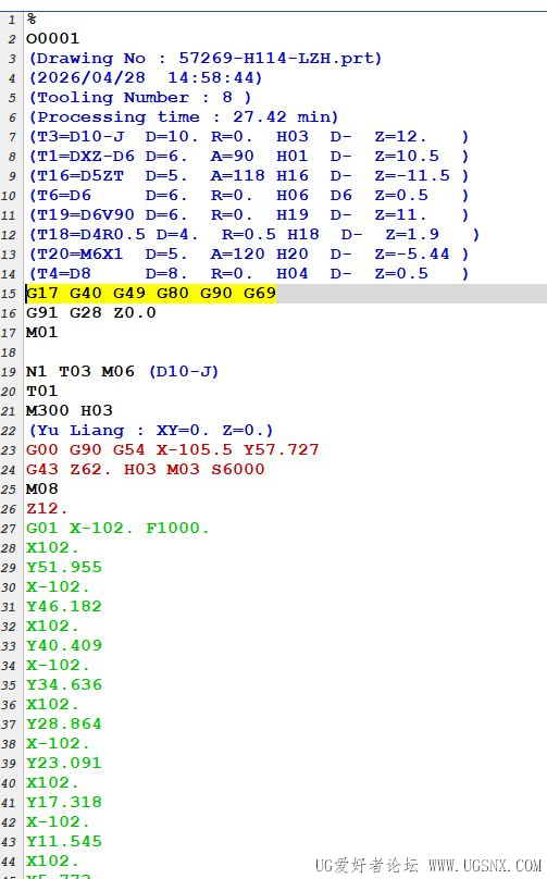

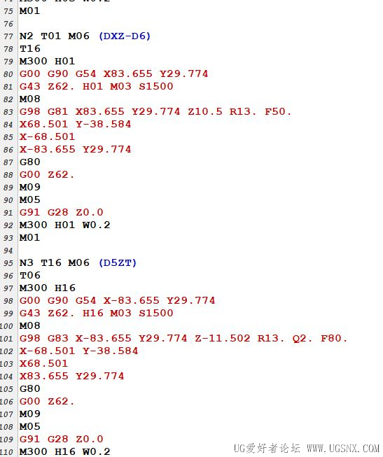

程序里只在开头位置有G17 G40 G49 G80 G90 G69,换刀后没有这个代码,厂里有一台加工中心,如果从第二个换刀开始执行程序,Z方向会超程报警,必须要加上G17 G40 G49 G80 G90 G69才能正常运行,机床系统都是发那科,是其它机床没这个问题,这是机床哪个参数设置的问题吗?

系統換刀後沒有清除G43的值,修改換刀程序,改系統參數,都可以。
最簡單就是在換刀前加入G49,UG後處理改一下。
你這後處理在G43前預讀無害但多此一舉。

 楼主| 发表于 2026-4-29 08:31:41 | 显示全部楼层
执念11 发表于 2026-4-28 19:45
发后处理出来才能改啊
改后处理简单,但是这里不是程序的问题,好好看看问题再回答

 楼主| 发表于 2026-4-29 08:34:23 | 显示全部楼层
最簡單就是在換刀前加入G49,UG後處理改 ...
改换刀程序的话在程序结尾加上G49吗?改系统参数的话是在哪改?多少号参数,数值改成多少?

发表于 2026-4-29 18:18:54 | 显示全部楼层
zdp215 发表于 2026-4-29 08:34
改换刀程序的话在程序结尾加上G49吗?改系统参数的话是在哪改?多少号参数,数值改成多少? ...
程序結束後加G49
