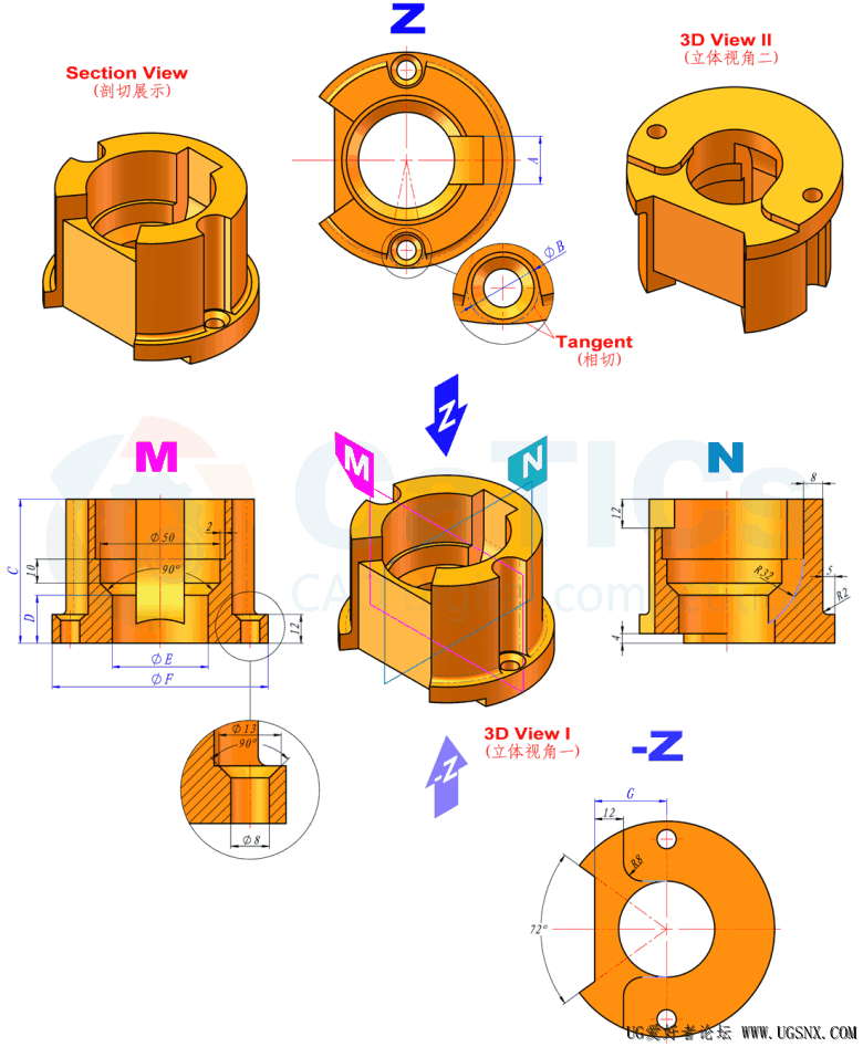

CATICS-3D06-L04练习题分享,prt版本为NX2406
题目: 几何:对称、同心、相切、共线
其他:同色短线等长、同色圆弧等径(黑色除外)
参数: A=20, B=15, C=60, D=20, E=40, F=90, G=30

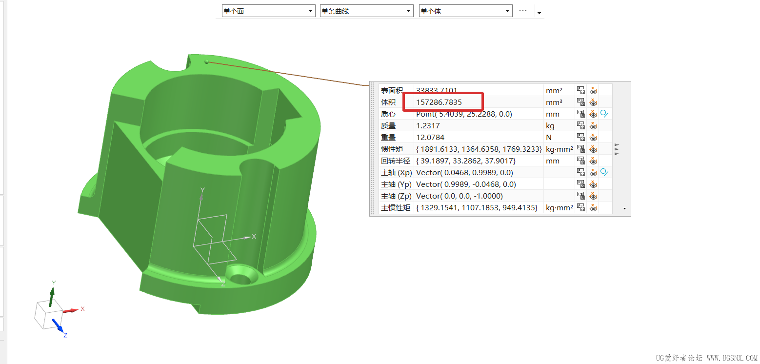

问题: 模型体积是多少?  答案:157286.80
与标准答案相对误差在正负0.5%以内视为正确。
