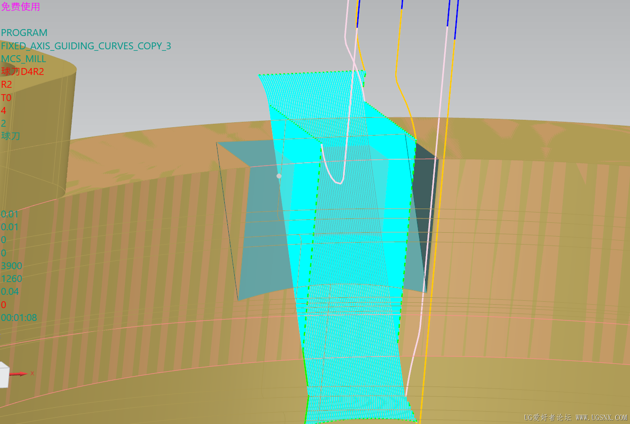

[求助] 斜面应该用那个方法能完全铣出来,总感觉铣出来不是斜的呢

发表于 2026-4-29 17:59:09 | 显示全部楼层
数控121 发表于 2026-4-29 15:58
Z不能呀,爬个斜面也不行吗,就像车床走个锥度一样,车床还会点这个不太会 ...
球刀不能清根.平刀斜面会有残留.

 楼主| 发表于 2026-4-30 08:02:15 | 显示全部楼层
811461686 发表于 2026-4-29 17:59
球刀不能清根.平刀斜面会有残留.
是的 三轴估计不太行。。。。。。。。。

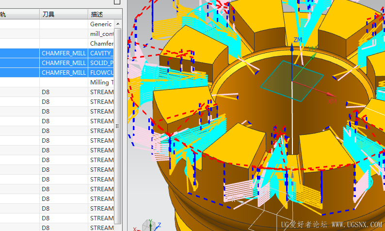

发表于 2026-4-30 08:26:55 | 显示全部楼层
这张图斜面,跟你的差不多,我是这样铣不知道可行吗

 楼主| 发表于 2026-4-30 16:45:08 | 显示全部楼层
用的 实体轮廓3D 加 清根 已经做好了

 楼主| 发表于 2026-4-30 16:46:09 | 显示全部楼层
球刀不能清根.平刀斜面会有残留.
用的铣刀 带R圆弧的 基本没问题 表面有点刀纹 没有残留

 楼主| 发表于 2026-4-30 16:46:28 | 显示全部楼层
三轴勉强也行  做好 了
