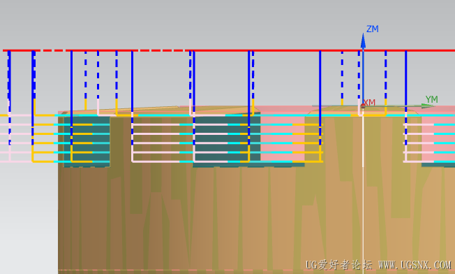

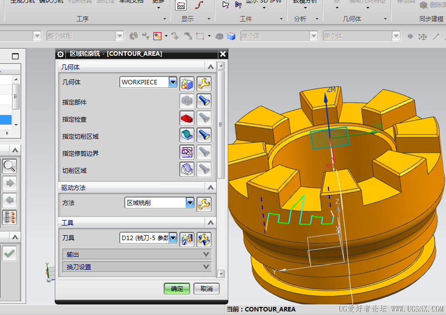

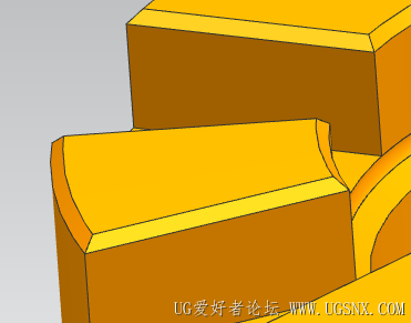

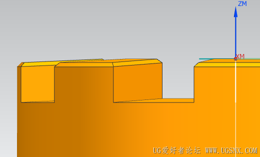

底面是斜面2.5°的型腔铣是相当于开粗加工成平面,用区域轮廓铣出来会有残留,求大神指导

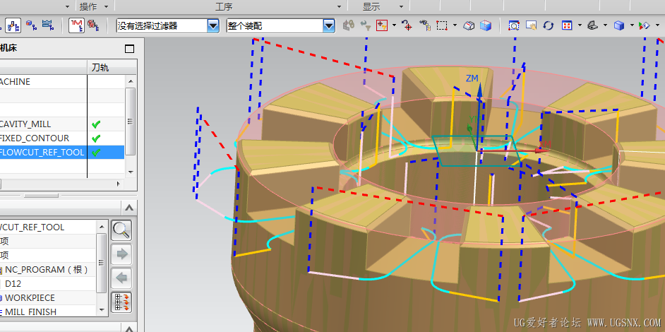

曲面的,现在是型腔铣加固定轮廓铣 加清根

UG10.0里面哪个是等高啊 不清楚呀

你考虑下,三轴机床Z能摆角度吗
52
349
349
 楼主| 发表于 2026-4-29 15:58:21 | 显示全部楼层
yamahaa 发表于 2026-4-29 15:43
你考虑下,三轴机床Z能摆角度吗
Z不能呀,爬个斜面也不行吗,就像车床走个锥度一样,车床还会点这个不太会
