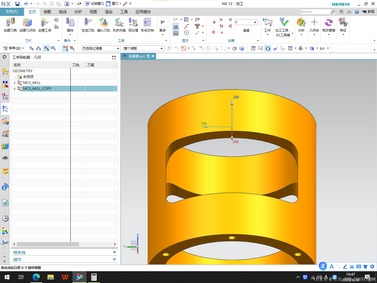

在选坐标系的时候怎么能快速的创建一个包容块,就是随用用完就删除掉的.就是为了选坐标系。

发表于 2026-4-30 13:37:29 | 显示全部楼层
找边界盒

发表于 2026-4-30 14:31:11 | 显示全部楼层
几何体毛坯圆柱显示毛坯  分钟后直接取消显示就行

发表于 2026-4-30 16:22:49 | 显示全部楼层
注塑模块有包容块

 楼主| 发表于 2026-4-30 17:48:55 | 显示全部楼层
我知道了,在几何体-点里面,有包容体
