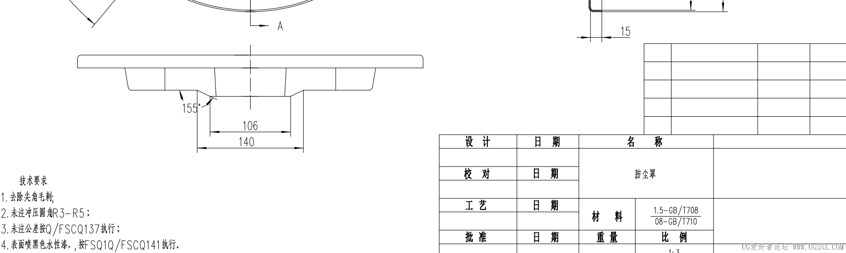

有没有人会画这个图么,🙏🙏🙏

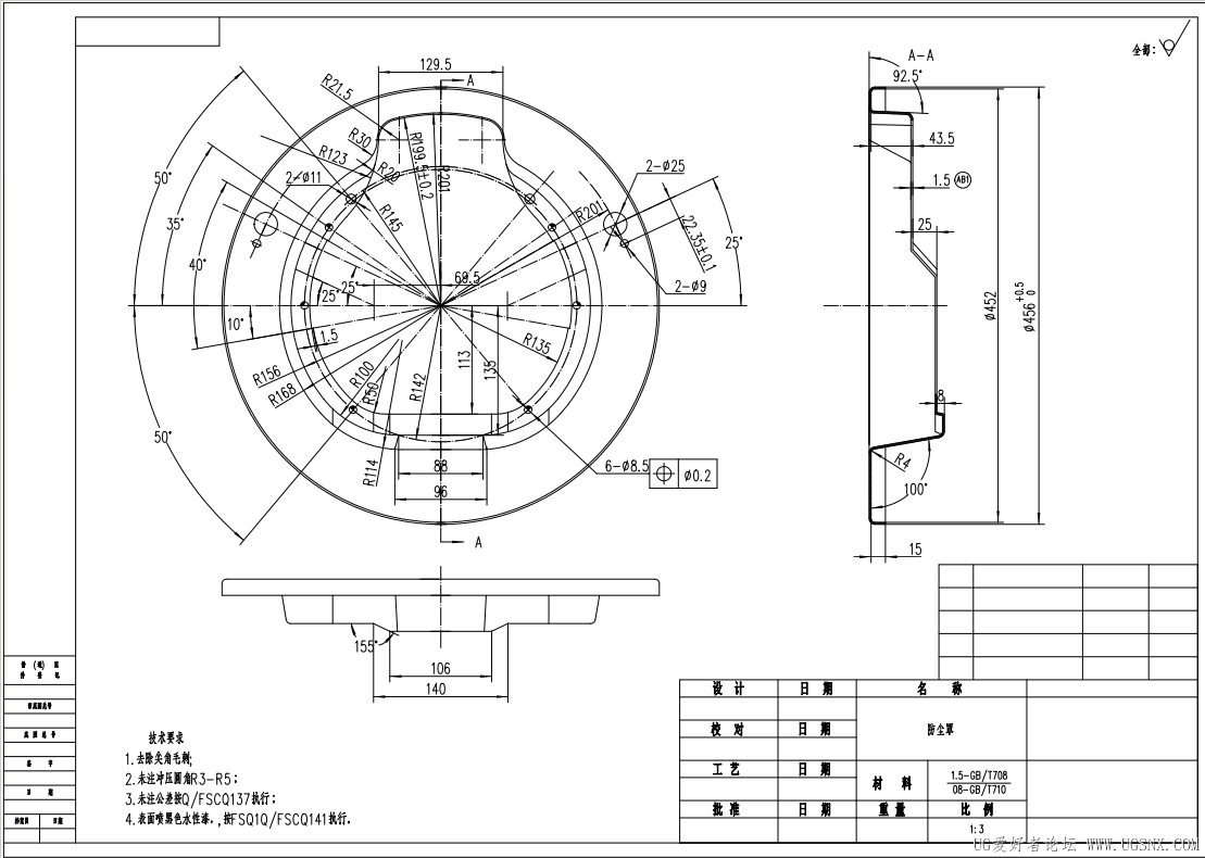

发表于 2026-4-30 15:07:37 | 显示全部楼层
这图的难点不在画法,在于费眼睛看图,乍一看,最基础的拉伸、旋转+孔命令(或者拉伸)即可

 楼主| 发表于 2026-4-30 16:35:59 | 显示全部楼层
不好意思啊 ,第一次上传,这样看的清么,旋转好像不行,它这个不是规则的,我试过拉伸,再拔模尺寸不对,又试用造曲面画中间有角度的位置感觉还是不行

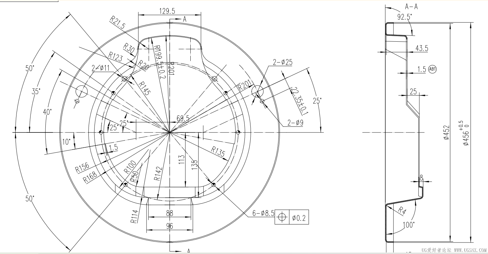

 楼主| 发表于 2026-4-30 16:40:56 | 显示全部楼层
各位老哥不好意思,第一次上传,这会看的清楚么,这个图旋转不行,不是规则的图形,我试过拉伸后,拔模再进行抽壳感觉尺寸不对,再用曲线造曲面还是不行,有没有更好的办法符合尺寸🙏🙏🙏

发表于 2026-5-1 10:09:08 | 显示全部楼层
PDF直接转CAD   在大概修复下

发表于 2026-5-1 10:52:46 | 显示全部楼层
看图最高原则,不要猜
去问谁画的,要三维,问清楚
别惯垃圾图

发表于 2026-5-1 11:21:58 | 显示全部楼层
分开画把有角度的后面画然后拼接起来.它是好几个几何拼一起的不是一体的.
