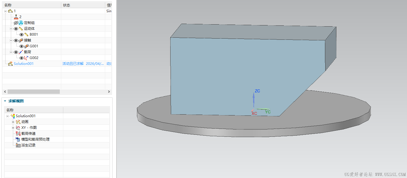

第一个图是运动之前,就是上面这个块放在了托盘上,看看它能否站稳(虽然很明显不会倒~)

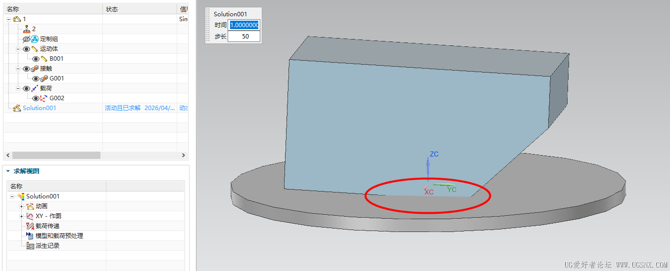

第二个图是演示已经完成,结果这个尖给陷进托盘去了!想求助一下各位师傅,这个怎么决解啊?!

发表于 2026-5-6 10:15:13 | 显示全部楼层
加大刚体参数

发表于 2026-5-4 13:03:08 | 显示全部楼层
756428771 发表于 2026-4-30 16:50
嗯嗯是的,就是想模拟一个物件放在地面上会不会倒,但是模拟做不好!
这个只要看重心位置是不是正确就可以了。如果重心位置正下方没有材料就会倾斜。

发表于 2026-4-30 16:48:33 | 显示全部楼层
这是要做模拟吗,还有载荷力。

 楼主| 发表于 2026-4-30 16:50:09 | 显示全部楼层
白色治愈之风 发表于 2026-4-30 16:48
这是要做模拟吗,还有载荷力。

 楼主| 发表于 2026-5-6 09:10:37 | 显示全部楼层
白色治愈之风 发表于 2026-5-4 13:03
这个只要看重心位置是不是正确就可以了。如果重心位置正下方没有材料就会倾斜。 ...
非常重要的分享!!感谢!!

 楼主| 发表于 2026-5-6 14:25:07 | 显示全部楼层
great!成功了!!!!真心谢谢老哥!!!
