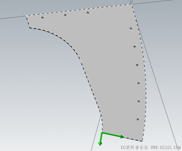

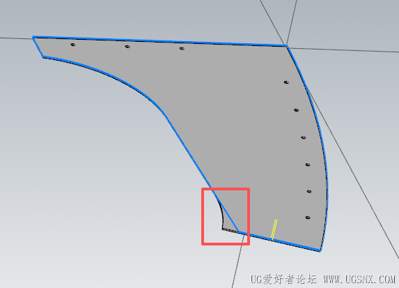

mastercam外形实体串联逆铣有个角会过切,有遇到的吗?顺铣和提取线框加工没有问题,目前发现只有逆铣会过切。

将串联反向,问题就解决了,这个和你的图素有关系

我需要的就是要逆铣
