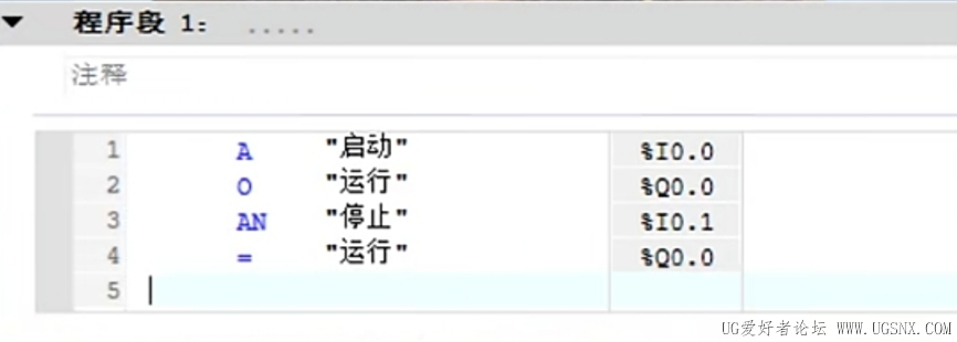

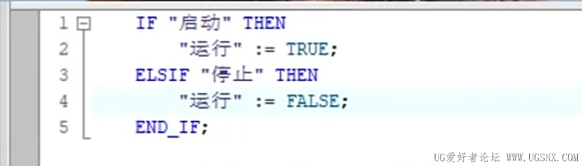

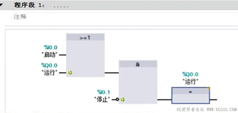

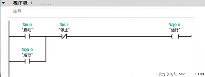

西门子PLC常见四种书写✍🏻格式,还有一种比较复杂就不作介绍了。

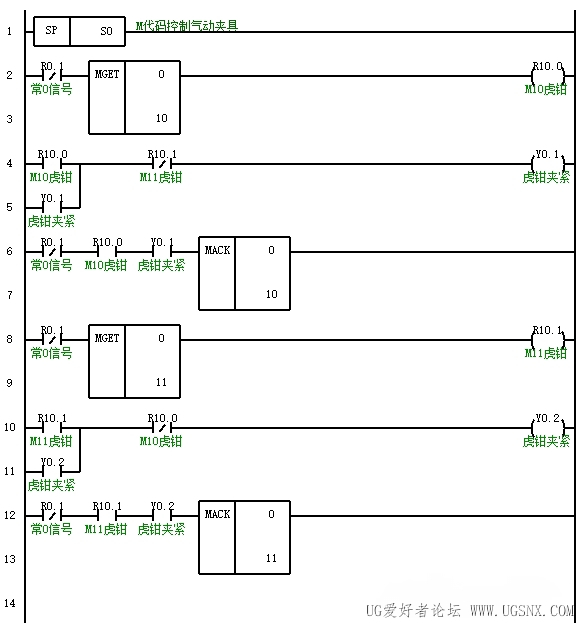

华中数控一套比较完整的M代码PLC制作。

发表于 2026-5-4 10:59:02 | 显示全部楼层
G代码是国际通用的 M代码是机床厂自己设定
