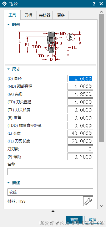

各位师傅,在模板里把丝锥螺距设置好,调用时候丝锥螺距就没有了。怎么会事?有好的解决办法吗,求指导

工序里面丝锥的螺距好像调用的是刀具里面设置的螺距。是不是创建工序的时候用的刀具不是丝锥,读取不到螺距信息。

 楼主| 发表于 2026-5-14 23:23:09 来自手机 | 显示全部楼层
白色治愈之风 发表于 2026-5-5 15:35
工序里面丝锥的螺距好像调用的是刀具里面设置的螺距。是不是创建工序的时候用的刀具不是丝锥,读取不到螺距 ...
再次调用的时候螺距都变成0了

 楼主| 发表于 2026-5-14 23:24:06 来自手机 | 显示全部楼层
314430543 发表于 2026-5-7 17:39
加工模板嘛?还是刀具库?
刀具库,再次调用刀具,刀具里的长度没变,螺距全部是0了

 楼主| 发表于 2026-5-14 23:28:32 来自手机 | 显示全部楼层
打个比方,刀具库里有M4的丝攻,我复制一把M4的刀具,螺距就清零了

发表于 2026-5-15 07:31:36 | 显示全部楼层
123.png 我的没什么问题。

发表于 2026-5-15 08:17:25 | 显示全部楼层
UG攻丝螺距不是转速进给控制的吗
