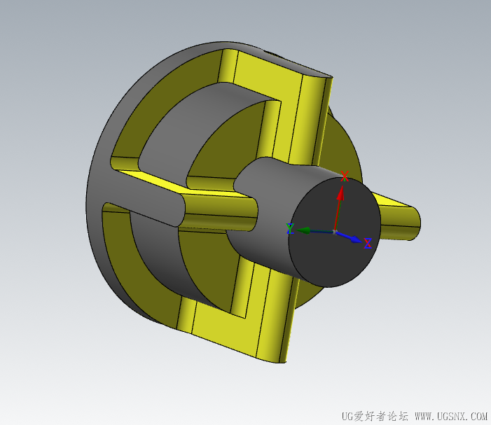

发表于 2026-5-5 10:27:29 | 显示全部楼层 |阅读模式
这个黄色面怎么加工?

 楼主| 发表于 2026-5-5 10:28:31 | 显示全部楼层
用Mastercam车铣
365
365
 楼主| 发表于 2026-5-5 10:30:00 | 显示全部楼层
用Mastercam车铣复合加工,在学习当中
点评
楼主问的是用什么策略吧?  发表于 2026-5-5 12:50
365
365
 楼主| 发表于 2026-5-5 15:34:02 | 显示全部楼层
多多指教,怎么精加工?

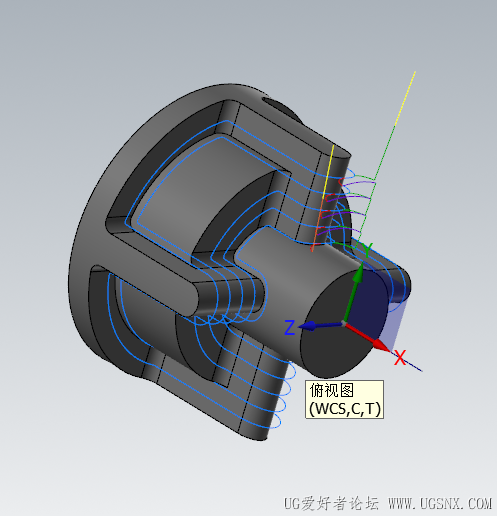

217
3728
3728
发表于 2026-5-5 18:01:11 | 显示全部楼层
是这样吗

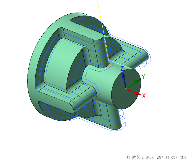

发表于 2026-5-5 20:50:09 | 显示全部楼层
侧刃应该都够用了
359
12564
发表于 2026-5-5 20:53:30 | 显示全部楼层
这玩意完全可以按照三轴的方式加工,何必4轴?
32

发表于 2026-5-5 21:28:19 | 显示全部楼层
刀具路徑?

发表于 2026-5-6 00:17:39 来自手机 | 显示全部楼层
三轴可以吗?请教展示一下刀路。
