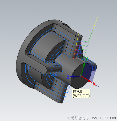

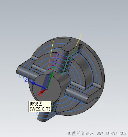

[求助] MasterCAM这个黄色面怎么加工?

a617a525-6847-42e9-9746-577e35de865d.png 只会这样
42
269
269
发表于 2026-5-7 08:41:17 | 显示全部楼层
心零 发表于 2026-5-5 20:53
这玩意完全可以按照三轴的方式加工,何必4轴?
三轴有欠切,四轴欠的少一点

发表于 2026-5-7 09:35:50 | 显示全部楼层
shuiqi8 发表于 2026-5-7 09:26
多轴命令里面的侧刃铣削,

 楼主| 发表于 2026-5-7 10:56:47 | 显示全部楼层
高级旋转可以哦!学到了

 楼主| 发表于 2026-5-7 11:28:34 | 显示全部楼层
怎么一刀光侧边?省时间的

发表于 2026-5-7 17:10:18 | 显示全部楼层
侧刃应该都够用了

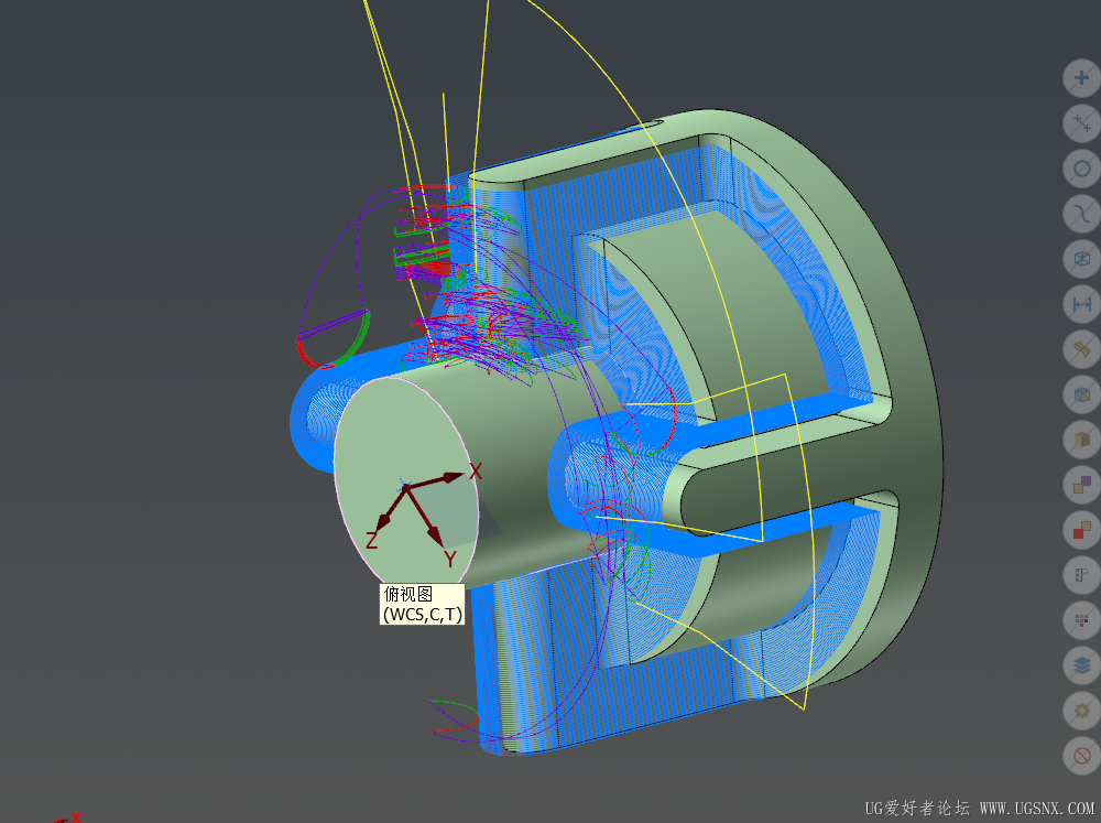

发表于 2026-5-8 11:47:51 | 显示全部楼层
请问各位大佬,有点实体看吗?面的质量是不OK的,用侧刃面的质量才会OK,可是圆柱的底面,就会有接痕,请问如何改善
