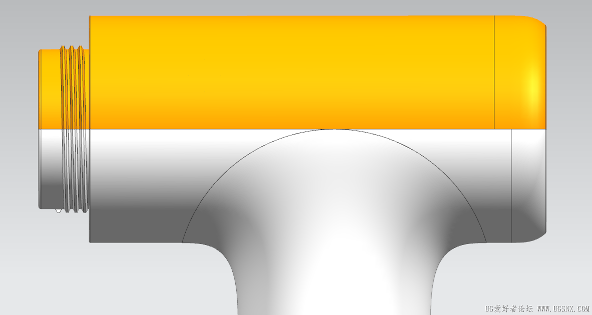

各位大神,美缝线该如何判断做在哪个件上面?这种情况是应该做在黄色件上面还是做在白色件上面?

做黄色上,一般来说美工线要面刮,然后黄色上做好加工一点,白色有一块大曲面相连,做美工线相对来说加工难一点

尽量做结构简单的那一边

美工线,也称为遮丑线、美观线或美工槽,是产品设计中用于改善外观和功能的窄浅槽缝,在前壳与后壳的分型面用的最多,分型面处的美工线主要作用是能遮丑、防止上下壳错位产生断差等。

好的,谢谢大神
