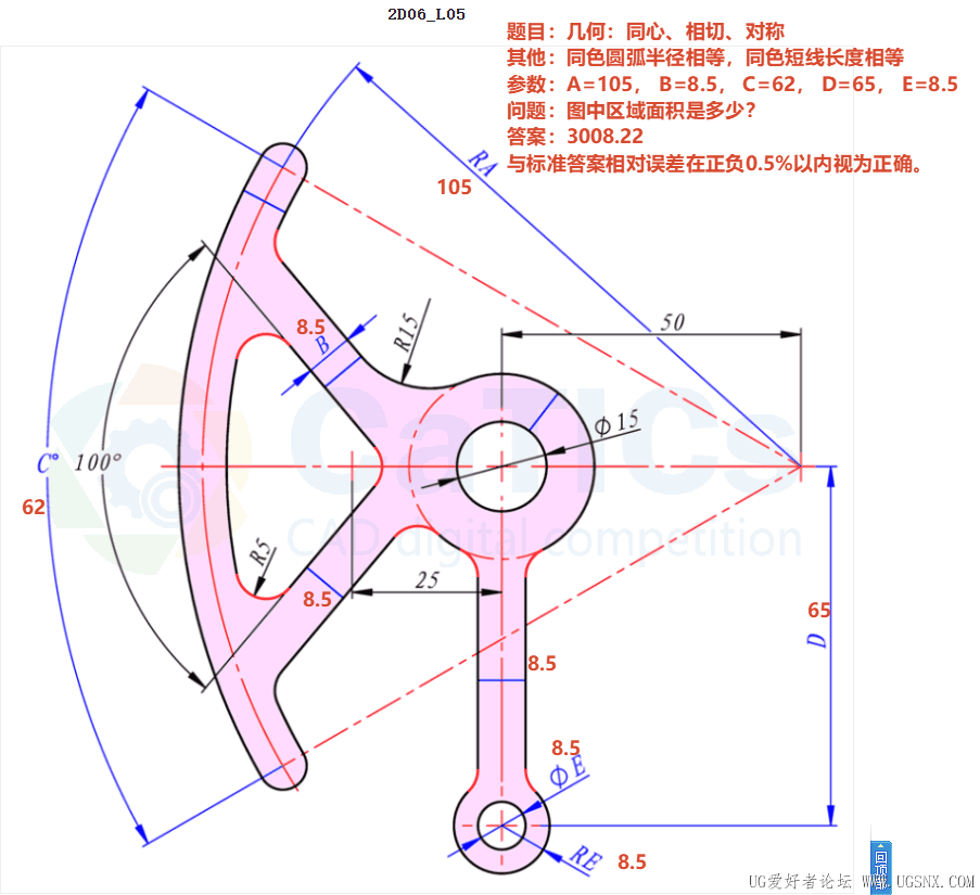

CATICS-2D06-L05练习题分享,prt版本为NX2406

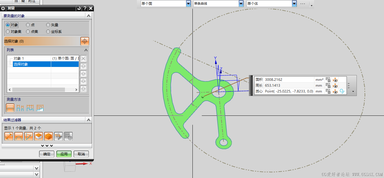

发表于 2026-5-12 10:02:56 | 显示全部楼层
NX2312版本画草图总是选不上线,偏置曲线之类的的用不了

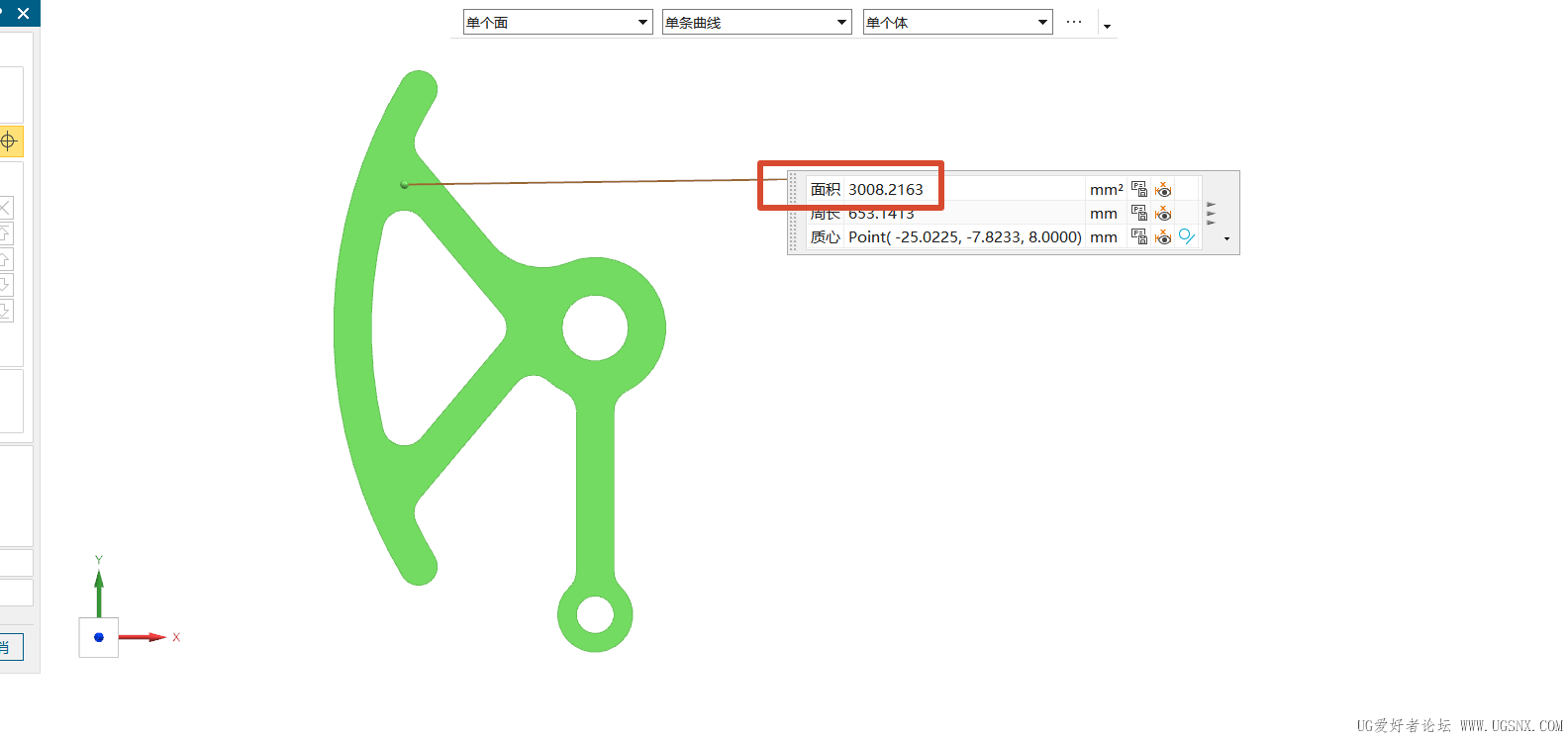

发表于 2026-5-12 10:10:02 | 显示全部楼层
要看面积得!
