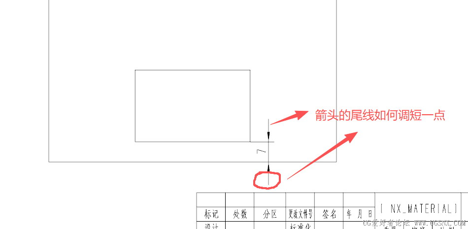

UG工程图尺寸,小尺寸的箭头尾线,如何调短一点。从哪里设置?

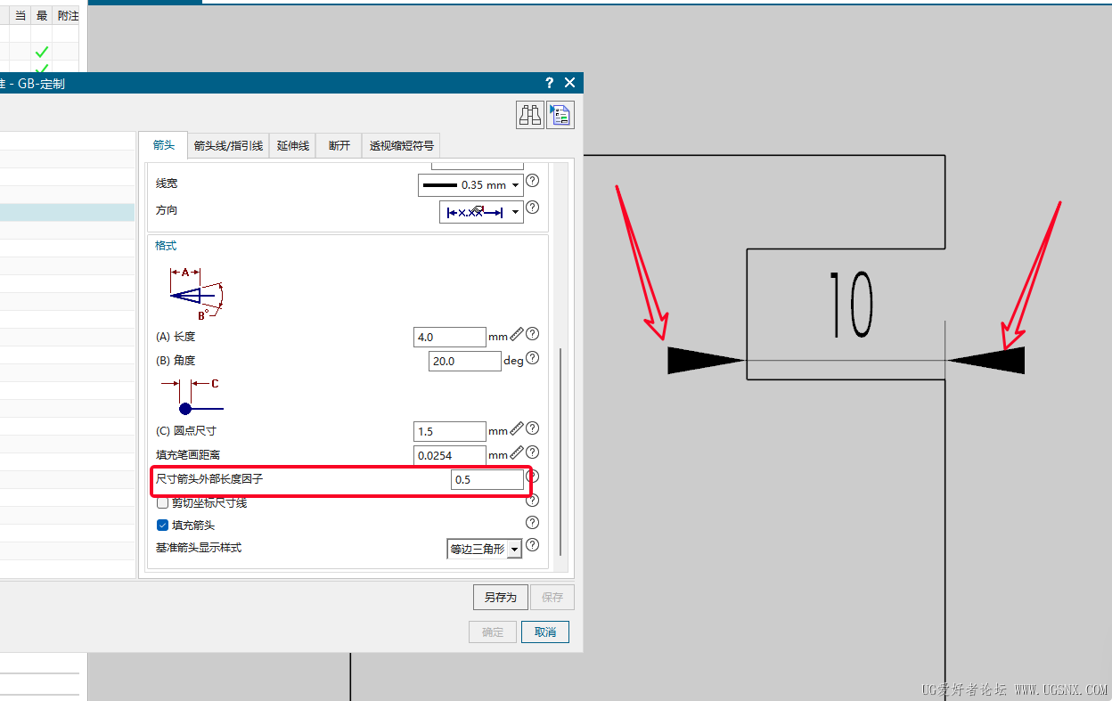

发表于 2026-5-8 11:14:22 | 显示全部楼层
zhanweix 发表于 2026-5-8 10:52
图2红框里面的2.5改到0.7~1.2
我一开始没测试,只是猜测而已,经过测试,修改这个位置、有效果,我改成0.5,外部的尾巴直接看不到了,楼主也可以试一下

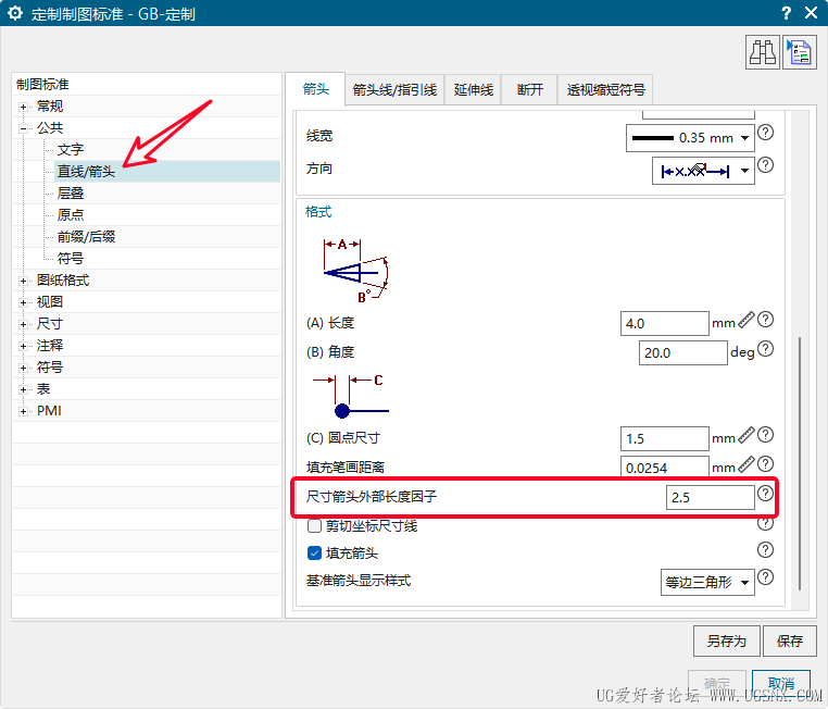

发表于 2026-5-8 10:24:43 | 显示全部楼层
我能想到的,或许这里可以调整,你可以试一下,看看有没有效果(我没试过,如果不行,别骂我)

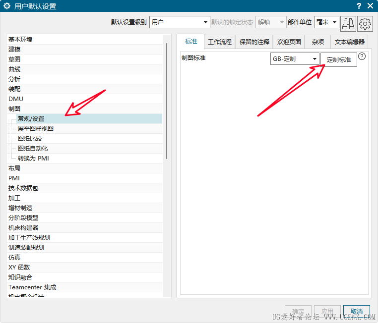

发表于 2026-5-8 10:24:30 | 显示全部楼层
在这里是试试,NX8.5版本

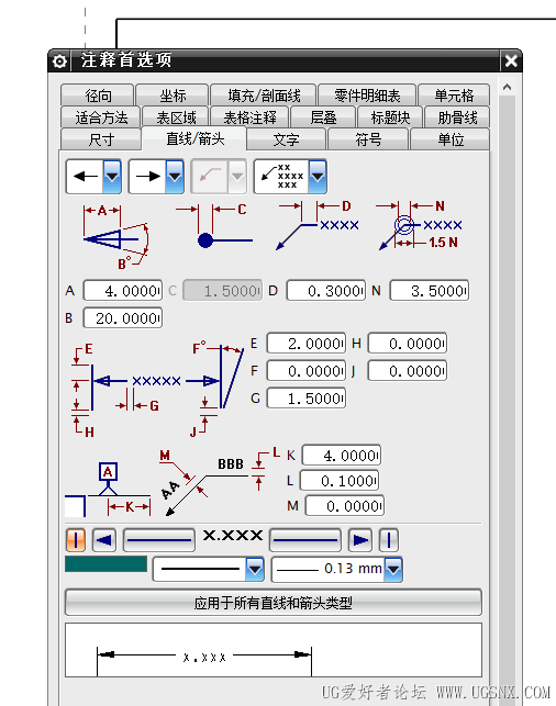

发表于 2026-5-8 10:28:44 | 显示全部楼层
或者制图首选项里,这里有一个“长度”相关的,你可以调整一下看看有没有用

 楼主| 发表于 2026-5-8 10:31:40 | 显示全部楼层
谢谢上尉,这几个地方我都试了,不行啊。能执教还是要感谢的。

发表于 2026-5-8 10:52:19 | 显示全部楼层
图2红框里面的2.5改到0.7~1.2

发表于 2026-5-8 11:15:14 | 显示全部楼层
就是这个   “尺寸箭头外部长度因子”
