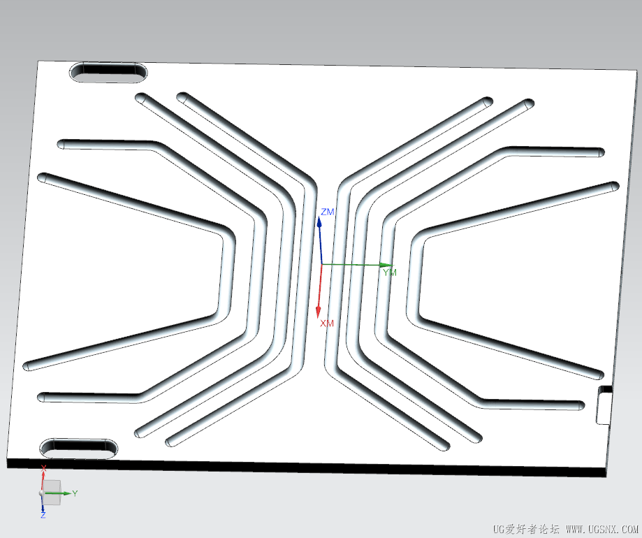

之前一直编不好,每次我都是直接从最大圆弧的位置拆开,用d6r3的棒棒糖刀走深度轮廓铣直接编的,刀路不算是走的标准的倒扣,但是这个精度要求不高,基本上只要有个倒扣,φ6的热管能放进去,压扁以后能卡住就行了,现在这个发现这样编搞不好了,不能再取巧了,有没有大佬教一下这种应该怎么编程,感谢!!!

mastercam用智能综合的渐变就行
mc渐变就行
mc渐变就行

棒棒糖铣刀轻松搞定、

564641651 发表于 2026-5-8 13:58
棒棒糖铣刀轻松搞定、
我搞不定.....,大佬能不能帮忙打个样,培训班出来后的公司没人用UG,没人教...

棒棒糖也搞不定,刀都进不去

试了各种各样的棒棒刀走法,总是最上面差一点走不干净,看看有没有大佬解决。

32212110 发表于 2026-5-8 14:54
试了各种各样的棒棒刀走法,总是最上面差一点走不干净,看看有没有大佬解决。 ...
大佬编的图档能不能发出来看下,这个要求不高,主要看看怎么编这玩意
